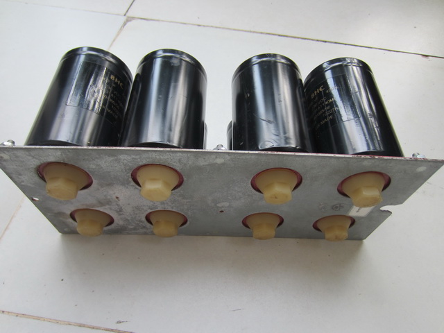

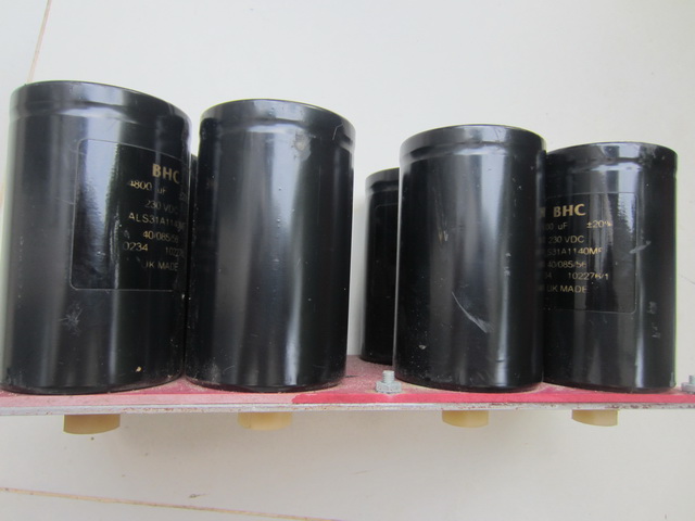

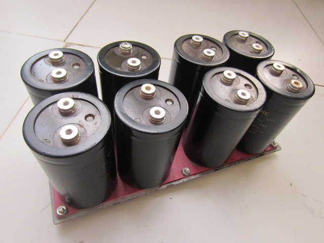

    Mới về Lô tụ này lấy dùm cho anh bạn đang theo dự án...loại tụ BHC 4800uf/320VDC UK Made .Không biết có phù hợp làm nguồn..Nhờ các bác xem dùm..Thanks

    Tụ này dùng đc nhưng có hay ko thì e hổng biết! :lol:
    Theo hướng dẫn của bác chủ thì anh dùng cỡ 10 tụ/kênh!

    em thấy BHC tốt, nhưng áp 320VDC thì quá thừa trong khi 4800uF thì lại hơi ít :mrgreen:

    Cám ơn bác nhiều...lấy hộ cho anh bạn. Nên có cái gắn vào rồi tính tiếp ấy bác
