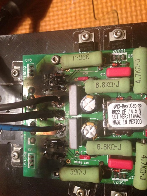

    các cụ cho em hỏi tí: con của em đóng điện mà DC ra loa lên đến 57v là sao, có phương án gì không? thanks all

    Trước hết phải kiểm tra tất cả các linh kiện xem đã lắp đúng chưa, hàn chắc chắn chưa. Linh kiện ở đây phải đúng theo yêu cầu của thiết kế. Nếu sai số do dùng linh kiện điện âp đầu ra chỉ 0. 5 V là cùng cụ đã lắp sai

    Anh đo ở vị trí nào vậy ah? Chỗ trở R22 hay chỗ out ah? Nếu chỗ trở 22 thì a lắp trim vào ngoáy cho e nó về 0 vậy là ok. Còn nếu ở đường out mà ra 57v thì a hỏi Tú nhé, chắc do linh kiện ko đồng bộ :D

  21. quangnt

    em bị đốt pháo, cụ nào rảnh bốc thuốc giúp em phát

  23. truong_tran_van
    28/7/11
    3.042
    106
    Nhổ hết lk kiểm tra cận thận con nào chết nghi ngờ chết giải tán rửa mạch sạch lại từ đầu

    Con này chạy Clas AB thiên A khá nóng, mấy con sò bác lót bằng tấm lót Tung Của mà không có keo tản nhiệt thế kia chạy lâu nó nóng nguy cơ cháy nổ là đương nhiên rồi, tháo hết BJT ra kiểm tra cho chắc, còn trở nhỏ thì con nào ko bị đổi màu có thể để nguyên đo cũng dc vì trở chết trong trường hợp này thường đổi màu, tháo mấy con trở CS ra đo lại cho chắc ăn, chúc bác sớm khôi phục nhan sắc cho em nó

    Con trở 27R của bác bé quá bị quá tải cháy, lây sang con 20R, chắc đi 4 con sò nhỏ và 1 cặp sò to rồi.
