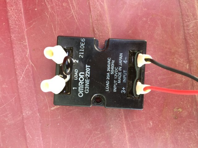

    em vừa lục kho được mấy omron này có làm softstart được không các cụ

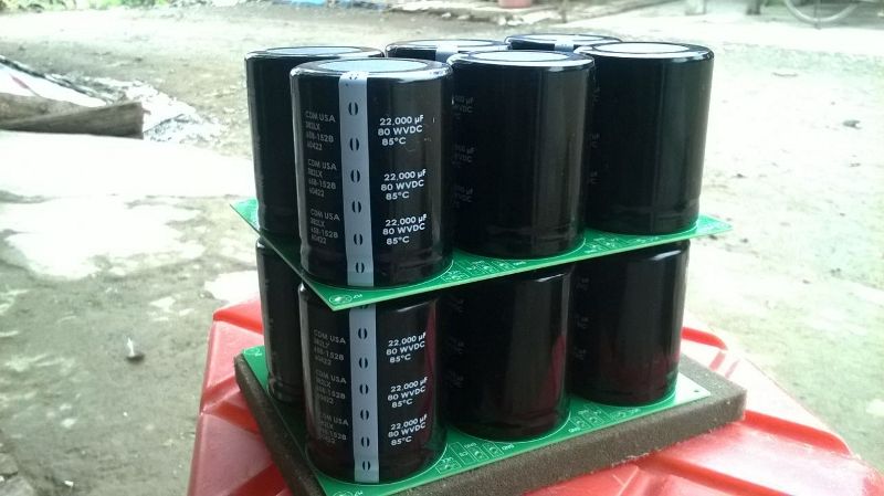

    Đua với háng. 12 quả CDE USA 22000/80V và 8 con STTH6003 :D

    Tụ này đường kính 50mm và 5pin đó bác, diode 3pin hay 2 đều dùng đc, nếu ok thì em gửi file cho.

    Con này chỉ là thay cái rờ le thôi cụ à, con này dòng lớn thường xài các mạch nung bằng điện trở

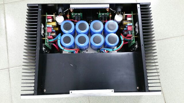

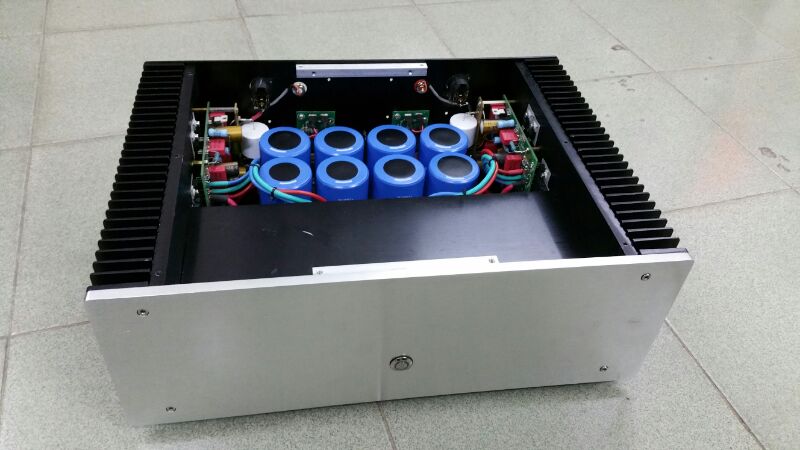

    Báo cáo với các bác đam mê DartZell em mới hoàn thiện con power thứ 2 board của cụ Tú. Mọi linh kiện được mua từ Murse và Digitkey thông qua bác Diyampli. Vấn đề là việc lựa chọn linh kiện có độ sai số thấp nhất có thể. Linh kiện được lựa chọn đúng không phải là đắt tiền điều đó đem lại hiệu quả rất cao trở chịu nhiệt, công suất là loại sai số ít nhất ở nhiệt độ cao. Trở ở không nên chọn loại màng than, trở màng than tạp âm lớn hơn nhiều lần so với trở màng kim loại. Con power này hiện tạp âm đầu ra là 0.003 vs 0.005 V. Âm thanh đều 3 dải rất chi tiết và rất trong. Mong cụ Tú cho ra đời board mới để anh em tiếp tục có đồ chơi. Dàn tụ được ghép lên đến 300 000uF. Rất cảm ơn bác Diy đã giúp đỡ em về linh kiện để hoàn thành con power này
