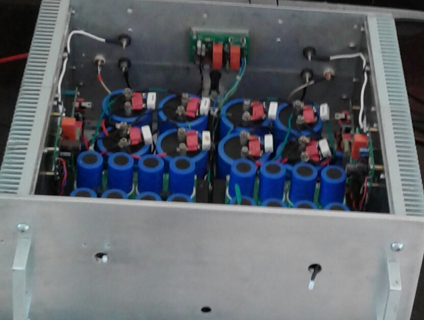

    Dự án đầu tiên của e là con này, cháy đến 3 lần r nhưng e vẫn quyết tâm làm :((

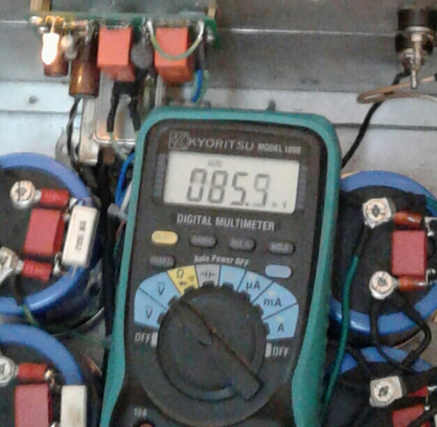

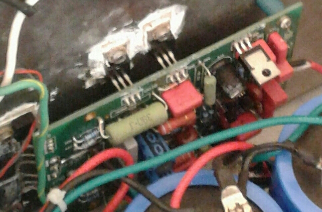

    Đây là hình ảnh của con Power bác thephat

    Chạy có 4 con mà nhìn như cục đẩy công suất ấy nhỉ :mrgreen:

    Con này chạy công suất tiêu tán ban đầu cho phân cực Class A đã khoảng trên dưới 25W/kênh, nóng cũng khiếp lắm cụ. Cục đẩy công suất chạy tải vừa vừa vẫn còn gọi là mát so với nó đấy.
    Em định làm cái chassic kích thước bằng hãng rồi mới hoàn thiện bo đợt 2 này nhưng xem tình hình có vẻ không ổn, chật chội nóng bức lắm, mình vẫn chưa tối ưu được.
    Thử rồi thấy nể chủ hãng quá, hắn bảo tuổi thọ của amp không dưới 50 năm.
    Thanks.

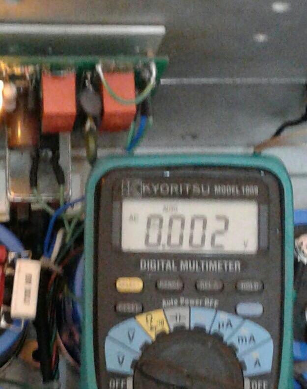

    Công suất tiêu tán 60W kênh. Output noise

    Vâng rất đang bác ạ con này nhiệt độ phòng 32°C nhiệt độ trên tản khoảng 55°C. Đấy là tạp âm đầu ra của power chứ không phải THD đâu ạ em chưa có thiết bị đo món nay :D

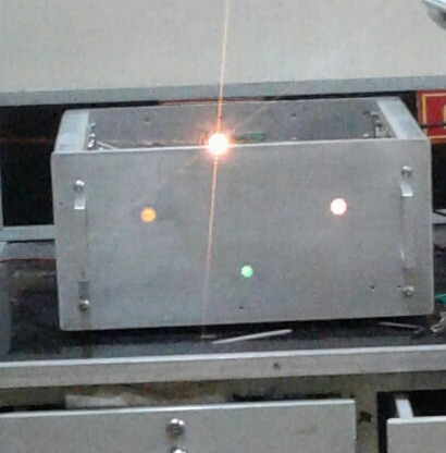

  25. truong_tran_van
    28/7/11
    3.042
    106
    Mai cho em nó đi về với chủ đóng thùng xong rồi còn lót xốp và bìa caton nữa là ok em nó có thế đi về
