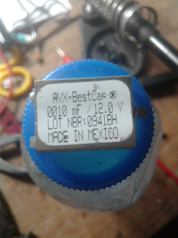

    em nghĩ con tụ đó nó kg fake để làm gì đâu bác. em có search thử ebay.de (Đức) và ebay.com thì thấy giá đều dưới 100k/con thôi bác (10% phí cho thằng ebay) thì taobao giá đó em thấy hợp lý mà. Còn mouser nó cũng như ebay thôi mà có chăng phí của nó cao (như mình mua đồ ờ cơ sở bán lẻ và mua tại nhà máy sản xuất thôi). Em nghĩ thế có gì kg đúng mong mấy bác giải ngố giúp em.

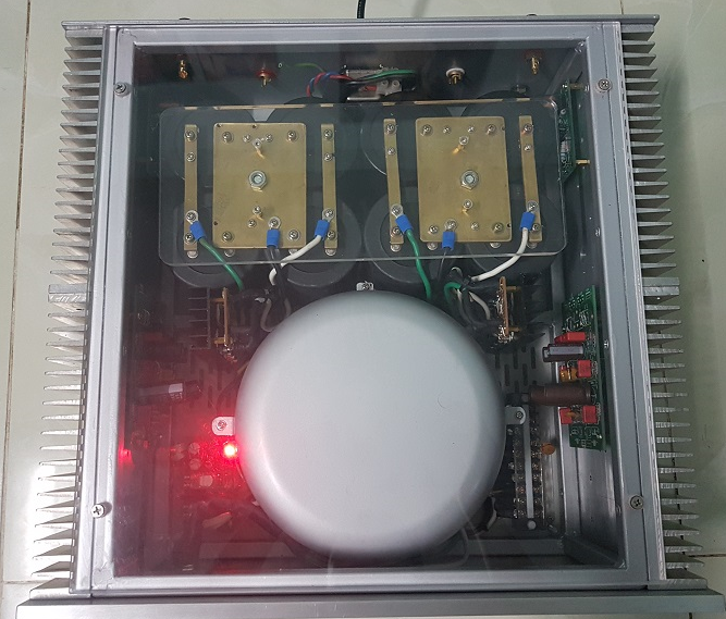

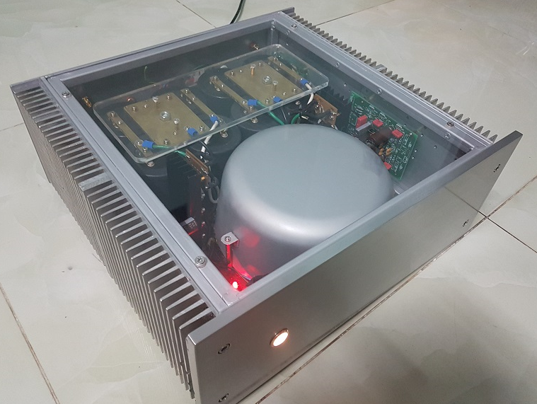

    Em mới xong chasic và phần nguồn,up lên lấy tinh thần làm tiếp phần pow. 8 cái tụ này đường kính to quá nên chiếm hết chổ để board pow nên phải đẩy lên phía biến áp nguồn. lúc làm cái chasic này thì sử dụng tụ có đường kính nhỏ thì vừa đủ, tuy nhiên sau mua được lô tụ Nichicon audio này (chưa biết chất lượng ra sao, đã ngâm điện thử 1 tuần rồi thấy ok) thay vào thì lại to quá. biến thế nguồn 1000VA sử dụng chung 2 kênh với 2 đường nguồn thứ riêng biệt do em tự quấn có màn chắn tĩnh điện giữa sơ và thứ, dung lượng tụ mỗi kênh sử dụng 2 tụ 22.000+2 tụ 47.000. diot em sử dụng 8 con BYV 79 cho mỗi kênh. hiện còn thiếu tụ đầu vào (em định sẽ sử dụng 1 tụ silve cap 6.8uf/kênh) và một số trở 3w nên chưa hàn phần pow (đang chờ Bác Uy nhập về). sortstar và BVL đã hoạt động.
    chasic này mỗi kênh tản nhiệt kích thước 40 x 150 x 4 nặng 3kg chắc là đủ
    các Bác xem giúp cần điều chỉnh gì thêm không, chuyến này em quyết chỉ làm 1 lần rồi đóng nắp luôn. mod hoài mệt quá. cái nắp ở trên em sử dụng mica trong 8mm không khoắc lỗ không biết có bị nóng không nữa.

    Về tụ đó các cụ yên tâm mà dùng, e mua 2 lần mouser thì 1 lần có nhãn giấy, 1 lần in chữ luôn trên vỏ.
    Còn đây là tháo máy e được tặng, thì nó dán giấy.

    @ cụ ard.
    -Tụ nguồn mới có 47k/kênh thì e là cụ còn phải mở e nó ra tiếp khi cụ nghe con dz khác 100k/kenh!
    -tụ mỏng kia cụ trả cần cụ nhờ cụ Uy đo hfe lái và tran nhỏ càng cân càng tốt!

    tụ nguồn cuả em có tổng dung lượng là 4 x 22.000+ 4 x 47.000 = 276.000/2 kênh lận Bác. em không sử dụng tụ mỏng, em định sử dụng tụ in là Zanzant silver cap 6.8uf không biết có phù hợp không. 2N thì đã được bác Uy macht sẳn rồi.

    E chạy 2 cặp mà tụ bằng 1/2 của bác ko vấn đề gì. E cũng lăn tăn tụ input. Jantzen silver thì mid treble rất hay, bass mềm sâu gọn. Nhưng DZ bass đã mềm sâu rồi, e sợ như vậy mềm quá, cung bậc đôi khi ko dc tốt lắm

    Các ver 108 háng vẫn dùng con wima mà.(họ đâu thiếu jantzen hoăc hơn hẳn).
    Mình châm mấy loại vào đây rồi (dc cái này mất cái khác)nhưng vẫn quay về wima chơi 2 năm nay.
    Tụ nguồn quyết định nhiều đến chất âm của DZ.(muốn có bass đúng chất dz đều ở đó)

    Tụ nguồn mình chơi nichicon 15k×8(120k/kênh.)
    Cụ tăng dung lượng bằng tụ cn cũng thấy liền!
