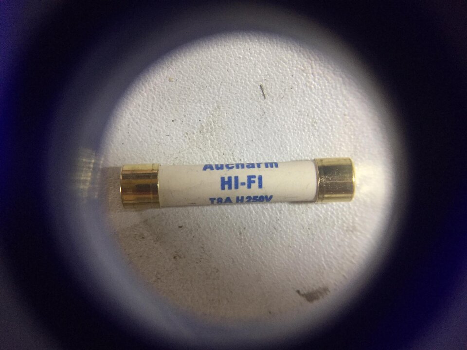

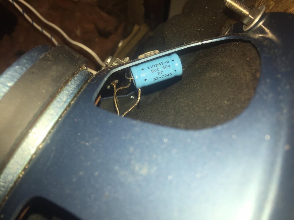

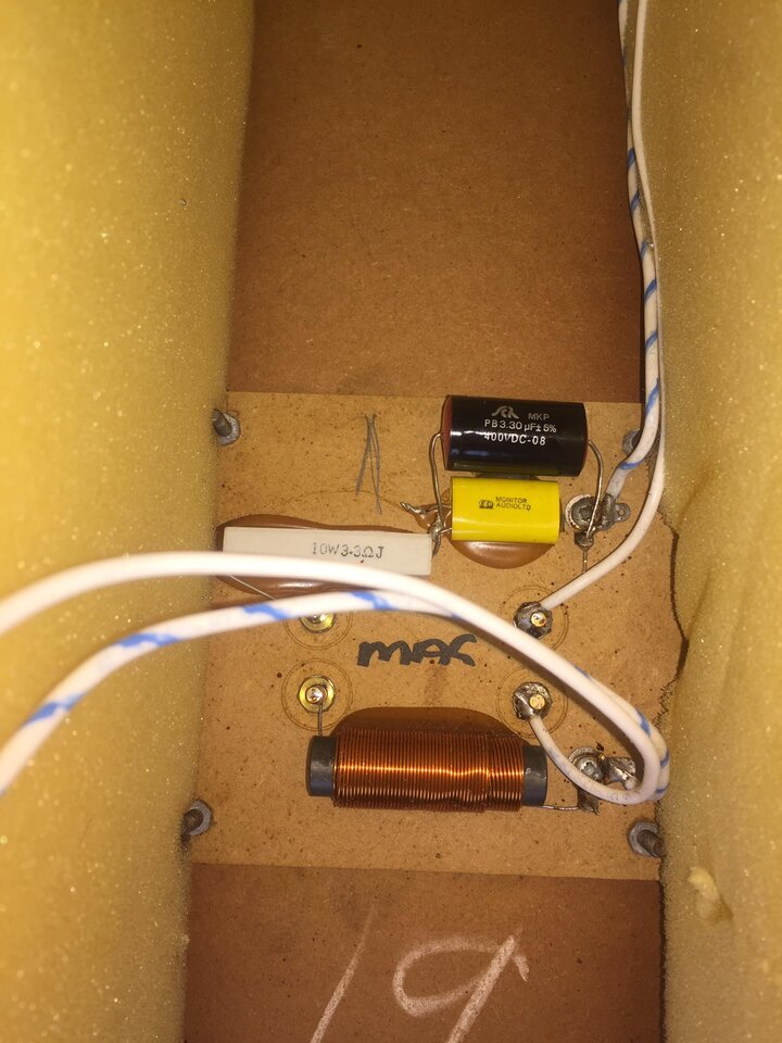

    Sau thời gian dài bo bên trái âm ly em gặp sự cố thì cụ Tú đã thay lại cặp bo công suất version A - (Cặp bo version B có lẽ cụ ấy sẽ mổ sẻ em nó để tìm ra vấn đề). Âm thanh không có gì thay đổi sau khi thay bo version A, tuy nhiên khi em thay cầu chì Aucharm mạ vàng thì âm thanh hay lên khá nhiều, tiện đó em thay luôn tụ loa treble thì âm thanh cải thiện thêm chút nữa - Có vẻ nâng cấp tụ cho loa treble rất đáng giá. Tụ xanh 8uf 50v sau khi lây ra đo thì trị số thay đổi 15% nên điểm cắt tần số của loa treble không còn đúng như ban đầu, nên việc thay thế eaast cần thiết (Tụ bạc đc thay thế 8uf 400v)
