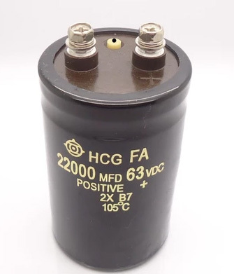

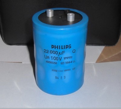

    Em tìm thấy 2 loại tụ này, con phillips số lượng khá ít chừng 60 con giá cũng cao. Con Hitachi số lượng nhiều giá khá rẻ. Nhưng con Hitachi em chưa dùng, chỉ mới được nghe tụ này trên ampli của bác khác. Các cụ xem con Hitachi này thế nào? Em nghiêng về con hitachi, vì ampli này tụ rất lớn nên tụ không ảnh hưởng nhiều đến chung cuộc miễn tụ ngon, với lại nó rẻ :oops: .

    Tụ HCG Hitachi này em cũng thấy vài thiết bị High-end dùng. Cơ bản thằng darTZeel dùng tụ Phillips nên em lăn tăn thôi.

    Báo cáo các cụ con Hitachi này là hàng giả nhé, em vừa xem thông tin Hitachi nó không có seri FA. Mấy chú trên Diyaudio cũng phán xác nhận là giả :roll: Tí tèo.

    Tụ này Em thấy taobao nhiều lắm cụ à...

    Con Hitachi này mấy trang của Tây lông cũng bán em cứ tưởng hịn, em đọc thấy nó xì xào với nhau là hàng giả. Con taobao là FAKE rồi. Chắc phải mua Phillips tháo máy cho chắc. Con Nichicon KG 22000uF những 30 USD 1 con chưa ship, đắt quá :(

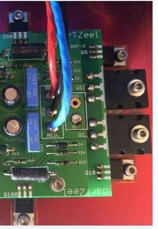

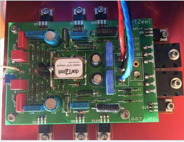

    Ý của em thực ra không phải vẽ gì cả, chỉ từ PCB gốc cắt bỏ phần đầu vào bỏ đi chỉ còn giữ lại phần sau để làm Option thôi cụ Tú à.
    Em minh họa nha
    Hình nguyên gốc
  24. clonenhai
    clonenhai Advanced Member
    6/4/15
    71
    Re: Copy DartZeel 108 Version B. 1:1.
    Bo Option
    Cảm ơn cụ Tú.
    Em hiểu rồi, sẽ tranh thủ thời gian vẽ cho bác.
