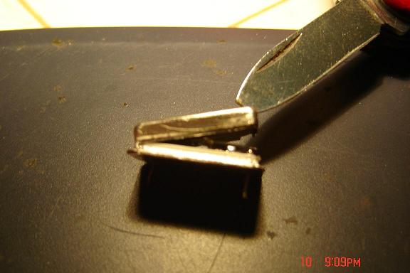

    Bên trong thường thấy bố trí tấm thạch anh phía chân 1-4 nên khi cậy nắp em thường cậy bên này
    Việc cậy bỏ nắp các bác dùng cưa mỹ nghệ, cưa sắt cưa 3 cạnh xung quanh . Vỏ của nó khá dễ cưa và cũng mỏng nên không mất công nhiều,không cưa quá sâu mà chỉ gần đứt thành của vỏ rồi dùng dao cậy nắp lên

    Để em post dần từng ảnh

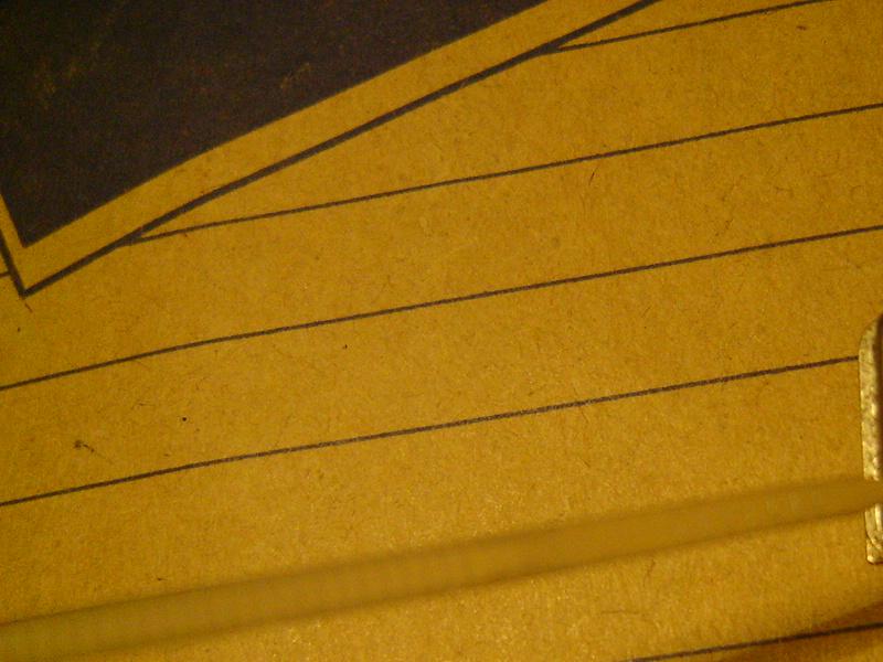

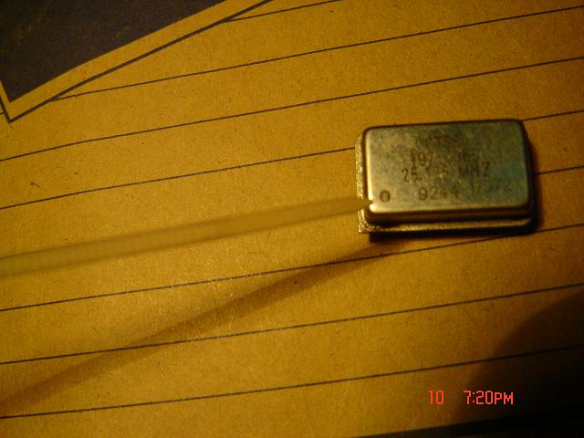

    Đây là ruột gan của 1 chú thạch anh 4 chân sau khi cậy nắp.Chỗ có que chỉ vào là thạch anh của nó

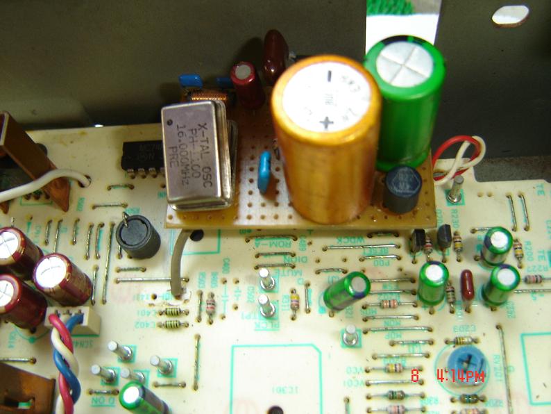

    Dạ, đây là phần gắn vào đầu Revox Nhật bản của em :oops:

    Dạ , nếu bác kiếm được thạch anh 4 chân đúng tần số dao động với đầu CD của mình thì không cần phải cưa , nhưng như em đã nói là em không tìm được thạch anh như thế nên cứ mua đại 1 chú 4 chân bất kỳ ,cưa ra để bỏ thạch anh bên trong đi cấy thạch anh trong máy của mình vào mừ. Nếu làm được điều này không cần quan tâm thạch anh máy của mình chạy ở tần số nào. Hiùnh trong ảnh là minh họa chú thạch anh 4 chân em mua là 16000khz trong khi máy của em là 169344 khz
