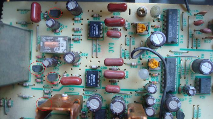

    Đây là hình ảnh tổng thể con kenwood nhà e .
    -Toàn bộ tụ hóa trong máy là của ELNA có kí hiệu chữ (M)
    - chạy hai con DAC PCM56P
    -Phần nguồn dc thiết kế khá kĩ, ổn áp bằng Tran+ OPAM 5218.
    -XO clock chạy TA 16.934
    - hai con tụ xuất âm là loại tụ hóa ko phân cực 47mF
    -mạch ko dùng Tran muting , mà dùng relay đóng mở tín hiệu đầu ra.
    Hiện e mới thay hai con OPAM gốc là 4560 bằng 2134, còn các phần khác e chưa biết nên mod thêm phần nào , Đang muốn mod lại XO clock nhưng mua khá mắc, e thấy có bác tận dụng loại TA 2 chân để mod lại , bác nào có sơ đồ cho e xin với

    e mod thêm dc bước này:
    Tình hình là sau khi mod XO, sao e có cảm giác là âm thanh ko có sự thay đổi. Ko biết là do nguyên nhân gì nữa. E làm như sau:
    Tháo bỏ XO cũ, bỏ hai con tụ nối mass, bỏ luôn con trở nối giữa hai chân XO. Sau đó câu tín hiệu từ bo XO vào một trong 2 chân, chân còn lại để trống. XO này ăn vào chân 14 -15 của TC17G005AF. E làm vậy đã đúng chưa ? các bác giúp e với....

    âm thanh không thay đổi có thể là do Amp và loa của bác không thể hiện được hết được sự thay đổi đó. hoặc là mình chưa phân biệt được. em cũng từng thay đổi một số thứ trong cái amp của em nhưng cũng không thể phân biệt được là có thay đổi hay không. Bác đã thay tụ uotput chưa, bỏ con tran muting trên đường tín hiệu ra chưa? 2 trong bốn con tran em khoanh đỏ đó. làm các bước này dễ nhận thấy khác biệt, Mod Clock thì với trình còi và hệ thống nghe còi như em không thấy thay đổi gì. Bác cũng nên thay mấy con tụ nguồn gần con DAC bằng tụ chữ vàng tốt hơn?

    4 con Tran đó, có hai con làm nhiệm vụ đóng relay nối tín hiệu ra , hai con còn lại e ko biết nó làm nhiệm vụ gì, chỉ thấy có liên quan đến đường tín hiệu ở 1/2 opam. Bác có biết ai bán tụ đó ko? Tụ xuất âm ?

    Bác đo đường ra của opam mà là 0V thì đấu by-pass luôn. Cái tụ nối tần hay nhất là không có tụ mà :mrgreen: . Cái CDP nhà em cũng đấu bypass luôn đó.
    Àh bác khỏi cần tháo mấy con transistor vì mạch này mute bằng rơle nên không cần thiết. Bác nói có con PCM56P mà loại gì vậy bác? Cho em xem thử xem...

    Theo tôi, bạn nên cắt ngắn đường dây kết nối tín hiệu từ thạch anh xuống vỉ mạch, càng ngắn càng tốt . dây nối trong ảnh chụp quá dài ,không hay được đâu
