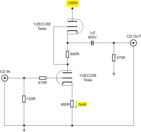

    Âm thanh có đủ những gì e cần...tầng i/v e dùng đèn, làm theo mạch này, các bác cho e hỏi là có cần hồi tiếp từ đầu ra về đầu vào DAC ở chân số 10 ko?

    804
    66
    Re: cpd kenwood Mod lại nghe quá dc!
    Bác lấy tín hiệu từ DAC hay tại OPAM vậy bác COI. Bác ở SG thì bữa nào ghé bác chơi nha! Cho nghe ké đó mừ... :mrgreen:
  16. coi
    coi Advanced Member
    3/4/06
    2.221
    e ở cách bác cũng gần thôi, mất khoảng 30 phút đi bằng .... máy bay siêu thanh... :mrgreen: , e ở Hà tĩnh.
  17. vuthanh6
    vuthanh6 Advanced Member
    31/8/07
    804
    66
    Ui trời.... Vậy bác phải mô tả cho em nghe như thế nào đi? Bác đang xài con PCM56P-J hả? Đèn bác lắp chổng ngược như vậy có bị nóng không? Cái vụ này em mới thấy bác làm đó nha :mrgreen:
  18. coi
    coi Advanced Member
    3/4/06
    2.221
    Phần nguồn cấp cho DAC qua hai tầng lọc nguyên bản: tầng đầu lọc và ổn áp bằng Tran+ opam 5218 ra áp 12V, sau đó lại tiếp tục dc lọc và ổn áp xuống +/-5V bằng opam 5218. hai mức điện áp +/-5V cấp cho DAC dc cấp bởi hai OPAM 5210. ở phần nguồn này e chỉ thay mấy con tụ gốm bằng tụ MKT đỏ của nhật( e chỉ có loại này) Phần tụ hóa chỉ thay ở tầng đầu bằng loại có dung lượng lớn hơn. Thay điot nắn bằng loại BYM26E. làm tầng i/v bằng đèn lấy tín hiệu ngay chân 13. Hiện tụ nối tầng e đang dùng tụ west cap dùng trong máy thông tin, hiện e mới có cặp vitaminQ để e thay vào xem thế nào...cái vụ đèn chổng ngược là do vướng mấy con trở nên e phải chổng ngược e nó lên, cũng ko nóng đâu bác, sờ vô tư...

    Báo cáo sơ bộ:
    Trưa nay tranh thủ e lại mod tiếp, thay cặp tụ nối tầng bằng cặp VitaminQ do bác minhtriet gửi, quá bất ngờ trước những gì mà một chiếc đầu cỏ mang lại. âm thanh hết sức ấn tượng, chi tiết đến từng nốt nhạc.
    -Phần i/v bằng đèn như sau:
    + đèn E88CC chạy với áp 160v nắn lọc C-L-C
    + đốt tim DC nắn lọc ổn áp bằng LM317( nóng tưng bừng)
    +tụ nối tầng vitaminQ 0.47mF
    Hiện e nó đang chạy với cặp PCM56P-J
