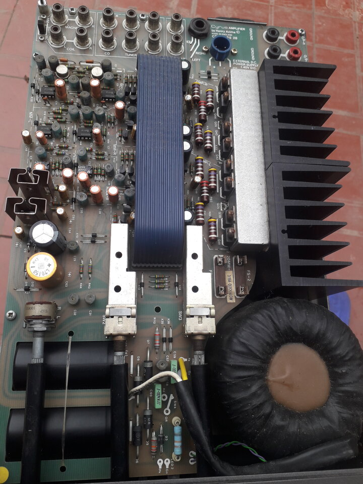

    Chào các bác là fan của Cyrus, em có băn khoăn muốn hỏi một chút ạ. Em đang dùng Cyrus two từ ngày mua về chỉ thấy cắm dây nguồn của một bên psx và nối sang nguồn amp bằng một jack mấy chân theo máy mà không thấy cắm dây nguồn bên amp như vậy là bộ Cyrus two của em cắm có đúng không ạ? Và nếu em cắm thêm dây nguồn cục amp thì có sao không ạ? Em cám ơn các cao nhân ạ.

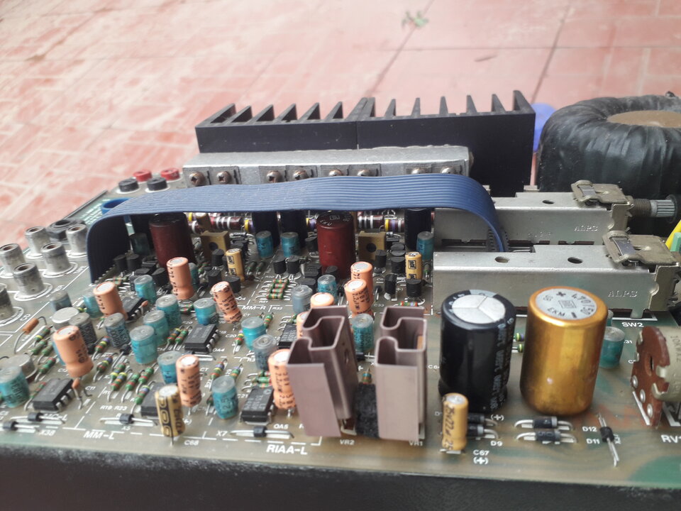

    Em tháo máy chụp thì 2 cầu chì bị nhấc ra thế này

    Dùng với PSX, cần tháo bỏ cầu chì ở Cyrus 2 và khi bác nghe phono, bác mới cần cắm dây nguồn vào Cyrus 2, cũng không cần bật công tắc on off ở Cyrus 2, vẫn bình thường.

    Nếu bác không nghe phono thì em thấy cách cắm như hiện tại của bác đúng rồi. Nếu bác cắm thêm dây nguồn vào Cyrus 2 thì cũng không sao.
