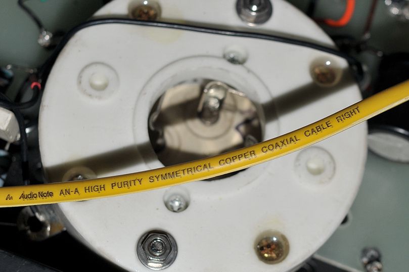

    Em có cọng dây: trên dây có ghi chử: high purity symmetrical copper coaxial tạm dịch là sợi dây đồng trục đối xứng(dây balance) làm bằng đồng tinh khiết. Dây này của hãng Audio note, giáp chống nhiểu bằng đồng không có bọc emay, hai sợi dây + và - cũng bằng đồng có bọc emay nên hàn chì khó, cở 400 độ C mới ăn chì. Dây này nghe âm thanh rất cân bằng, nói chung nghe được.
    Em thắc mắc sao nó bọc emay các tao đồng nhỏ làm gi cho khó hàn. Nhưng mà nghe được, khá :D Bác xem trên con đường học và nghiên cứu của mình bác có gặp dây này chưa, và tác dụng như thế nào ... Thanks bác trước

    Cáp này thì em chưa gặp, nhưng em có biết, nó dùng làm dây tín hiệu cho thiết bị âm thanh có ngõ vào đối xứng, hoặc dây ra cho amp có ngõ ra BTL đó bác.
    Ảnh bác không chụp lõi nên em không rõ, em hỏi lại bác chút, có phải trong lõi bác thấy nó bọc emay 2 mầu và xoắn vào nhau không ạ ?
