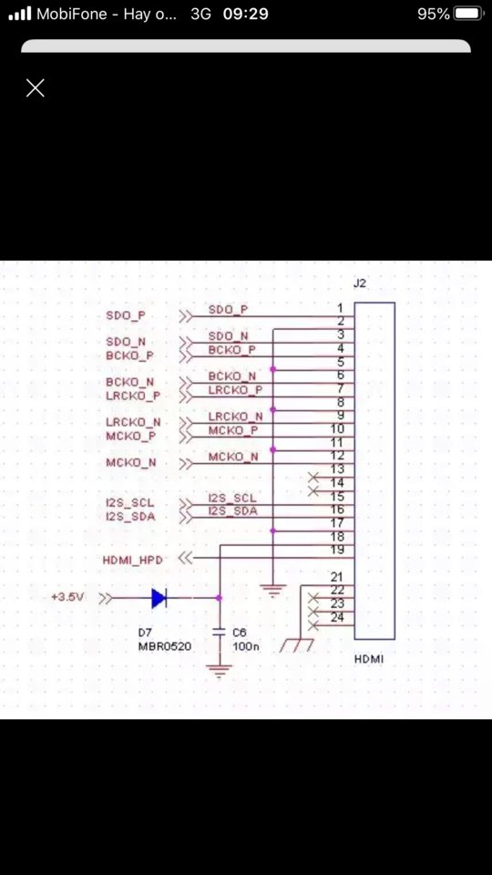

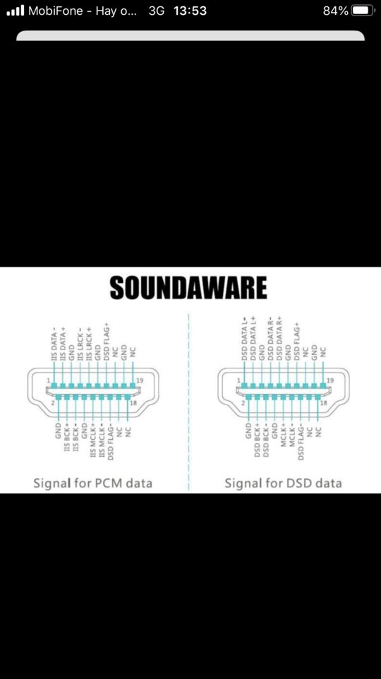

    Dear all,
    Tôi đang dùng music server D300 của hãng Souandaware có đầu ra I2s và DAC Black Dragon của Audiobyte có đầu vào I2s. Tôi sử dụng kết nối này thông qua cable HDMI chuẩn LVDS nhưng không có âm thanh. Theo giải thích từ 2 hãng âm thanh trên thì giao diện I2s của 2 hãng này là khác nhau nên chúng không match với nhau được.
    Tôi xin gửi hình ảnh 2 giao diện kết nối I2s của 2 hãng trên kèm và nhờ các cao nhân hiểu biết về kỹ thuật hổ trợ DIY giúp tôi sợi dây này để tôi có thể sử dụng được kết nối này. Xin cám ơn

    Ghi chú: Đầu I2s soundaware xin thực hiện theo hình signal for PCM data
