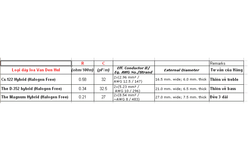

    Em cho thêm thông tin lên đây để các bác bóng bàn tiếp chủ đề này. Đây là thông số của dây loa Hãng Van Den Hul http://www.vandenhul.com/c_Speaker%20Cables.aspx
    Dòng remarks là em được nghe tư vấn từ các nhân viên đại lý của hãng dây này, tiếc là thông số không hề có thông số L, C không biết đo ở tần số nào.
    PS: 3 loại này có cấu tạo lõi & vỏ là tương đối giống nhau
