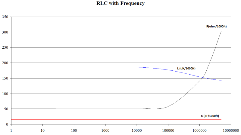

    Như vậy chắc chắn là RLC tuyến tính khi thay đổi tần số rồi. Cảm ơn Lão Đại.

    Bác chỉ cho em xem tuyến tính chỗ nào, hic.
  4. Супер
    Супер Advanced Member
    22/9/09
    7.761
    62
    Антарктида
    Em đang nói đến coil loa thôi mà.
    Tất nhiên là SPL nó còn phụ thuộc vào vài yếu tố nữa nhưng L, C , R của coil đóng vai trò không nhỏ.

    Chổ nào không tuyến tính bác, các thông số ở bảng trên R & L biến đổi tăng giảm lia lịa theo chiều tăng của tần số sao? hay chỉ tăng hoặc giảm thôi? Hay ý bác là phải nhảy số lên giống như 1 rồi đến 2, 3?

    Bác xem lại định nghĩa tuyến dính dùm em.

    Tuyến tính là dạng y=ax+b đường thẳng mà bác Bảy ơi. Với thông số bảng trên nó chẳng thẳng tí nào :)

    Cũng khó biết àh, vì cách tăng tần số như bảng trên đã tuyến tính chưa? Nếu có bảng nào đo cứ nhích từng 0.1Hz thì em mới chịu :roll:

    Cái đỏ tần số nó tăng tuyến tính ah.

    Chủ đề đang nhắc đến việc tăng hay giảm của 2 dây chứ không nói trong 1 dây. Ở dãi tần nào đó dây này L/C tăng thì dây kia cũng sẽ tăng. Dây này tăng biên độ kiểu này, dây kia tăng biện độ kiểu kia chứ chắc chắn không giảm. Nếu dùng từ biến thiên tăng thì sát nghĩa hơn.

    Xời ơi, cho excel vẽ là thấy chứ gì.
    Trục hoành là tần số theo thang logarit.
    Đơn vị của C bị nhầm: C (nF/1000ft)

    Phần Wiki anh đề cập vẫn còn 1 điểm chưa đề cập đến đấy ảnh hưởng của vật liệu cách điện làm vỏ hoặc các kiểu sắp xếp lõi khác nhau ạ!
    Ngoài ra, theo đồ thị trên thì R, L, C gần như không hề thay đổi trong khoảng dưới 100kHz!
