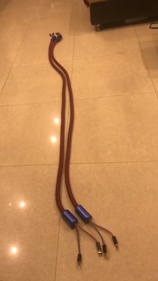

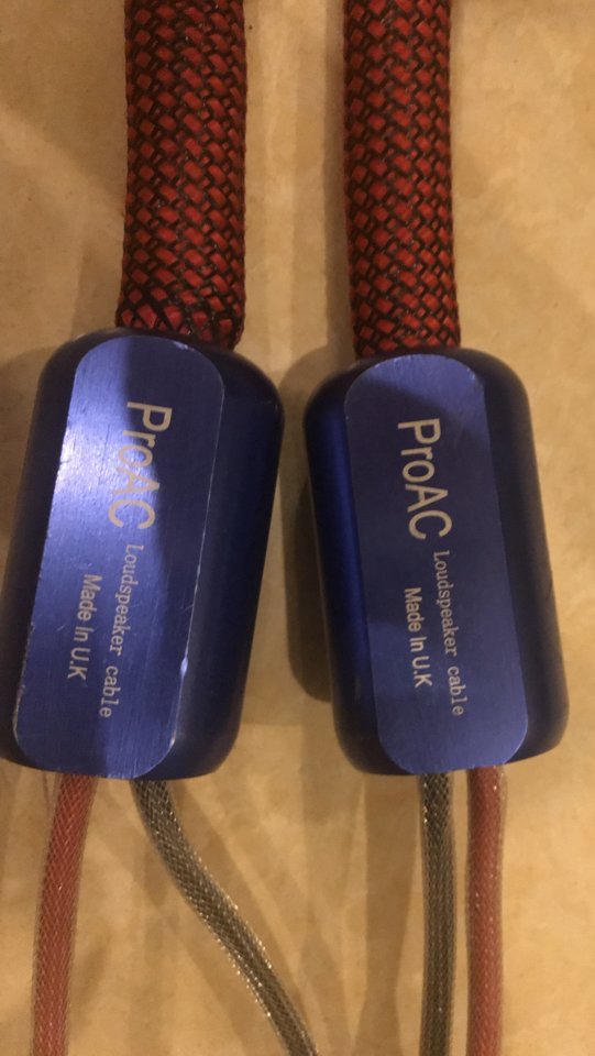

    164
    Có bác nào biết về dây này xin chỉ giáo chất lượng hàng và chất âm .em xin cảm on
