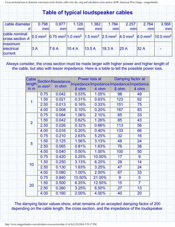

    Dây nào thì dây, cũng phải đủ lớn đặng mãn nguyện đó bác

    Cám ơn bác teablue nhiều, ít nhất cũng phải có cái gì đó làm cơ sở chứ nhỉ.
    Em đấu dây biwire - cầu dưới dùng dây VDH D352 - nghe bass tốt, gọn.
    Cầu trên dùng dây của Bác DungAudio - dây bạc nhưng hơi bé - không biết tiết diện là bao nhiêu nữa - Các bác có thể tư vấn thêm chút cho em.
