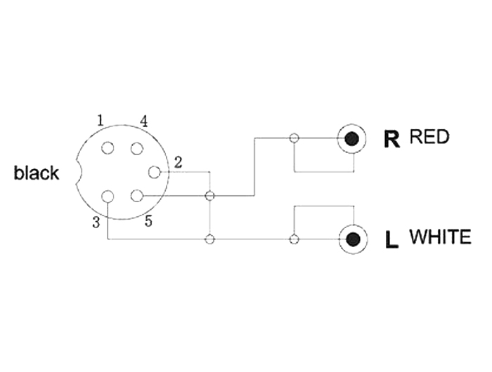

    E có âm ly cổ kết nối với nguồn phát bằng jack Din 5. Kính mong các bác hướng dẫn e cách làm dây tín hiệu loại này với ạ. Các bác hướng dẫn e càng chi tiết càng tốt. Nếu làm được dây tín hiệu 1 chiều nữa thì tuyệt vời quá. Đội ơn các bác.

    Bạn hãy đấu như thế nhé.......
