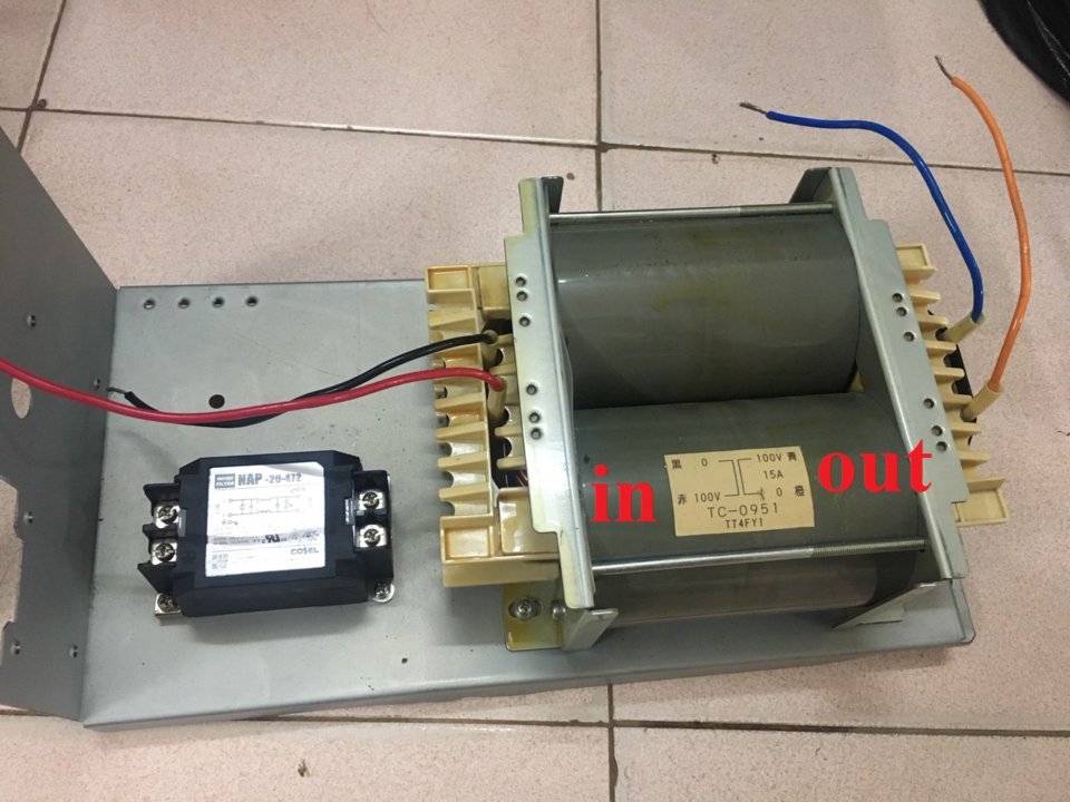

    Bác cho em hỏi một chút ạ, em mới mua cái BACL này, mà ko biết đâu là đầu ra, đâu là đầu vào, thấy trên tem như trên ảnh. Em đấu vậy ko biết có đúng ko ạ, em thì hiểu nôm na là đầu vào thì mình cấp 100v còn đầu ra thì ra 100v và chịu tải tối đa là 15A, nên em đoán đầu ra là có chữ 15A. Em đã đấu như vậy và đo điện thì đầu vào khoảng 100v thì đầu ra em đo được 103 vôn, tức là chênh lệch khoảng 3 đến 4 vốn. Em thấy bác là chuyên gia về BACL nên nhờ bác tư vấn giải đáp giúp em với ạ, em cảm ơn bác.

    Trên biến áp cách li của bác có ghi rõ code: TC-0951 nên xem mấy tấm hình có thể thấy bác này đấu biến áp để dùng như sau: nguồn vào 100VAC qua lọc NAP 20-472 cấp cho cuộn sơ cấp của cách li (2 đầu dây đen và dây đỏ); cuộn thứ cấp (dây xanh và dây cam) nối với tải tiêu thụ. Như vậy, cách nối đầu vào đen, đỏ và đầu ra xanh, cam như bác đã dùng là đúng. Khi không tải, ngõ ra sẽ có điện cáp cao hơn như kết quả bác đã đo; khi đủ tải thứ cấp 15A, điện áp ra sẽ là 100 VAC.

    Em cảm ơn bác rất nhiều, hình của bác chính là bộ của em đang dùng.
