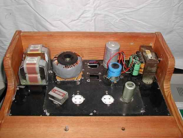

    Sau một thời gian đóng cửa đèn sách, khổ chủ nhận thấy xu hươpngs chung của thế giới đang có một hướng phát triển DIY đó là Dùng Đèn công suất làm Pre. Bên cạnh những đèn thông dụng làm pre như 6SN7, 12aX7, 6DJ8 ngaiyf nay thế giới cong có những tay chơi sử dụng đèn công suất làm pre như 2A3/6A3, 6B4G, PX25, VT45/245/345/, 300-B, và cả... GM70, 845 !.
    Cũng với ý tưởng đó Khổ chủ đã tiến hành ráp thủ 1 con pre chạy đèn VT45, kết quả nghe thử, đo kiểm cho thấy chất lượng dều 3 dải , âm chất trung thực, quyến rũ mê đắm lòng người.

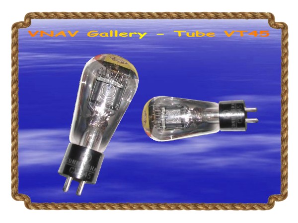

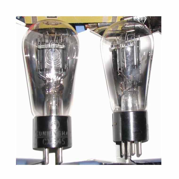

    Ảnh cặp đèn VT45 sản suất năm 1938 do Bác YESTERDAY gửi:

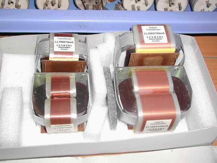

    Bác Thuylt ơi.
    Em đang quan tâm dòng transformer LUNDAHL, Bác có thể miêu tả sơ bộ chất âm OPT Lundahl được không?

    Chào bạn Hoài duyên :
    Theo cảm nhận của riêng tôi thì Âm chất biễn thế Lundahl không thuộc trường phái muợt mà !.
    Tiếng của nó có thể nói là " tưng tửng" các nhạc cụ được thể hiện một cách mạch lạc,sáng láng, có cung bậc cực kỳ rõ ràng.
    Đối với những người thích chơi tiếng Bass thì đây thực sự là nỗi niềm đau đáu, thậm chí đầy tranh cãi. Chỉ khi chủ khách cảm nhận được âm thanh trung thực thì mới thấy đây là cách thể hiện đích thực của tiếng Bass.

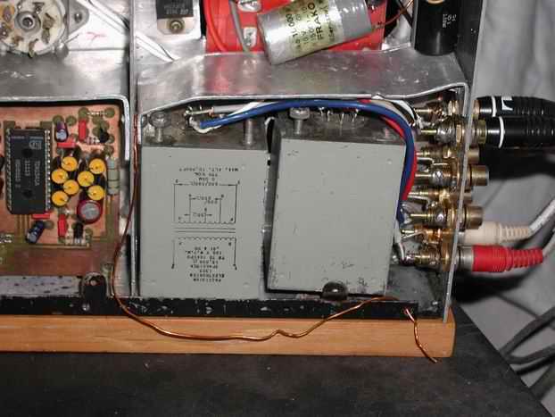

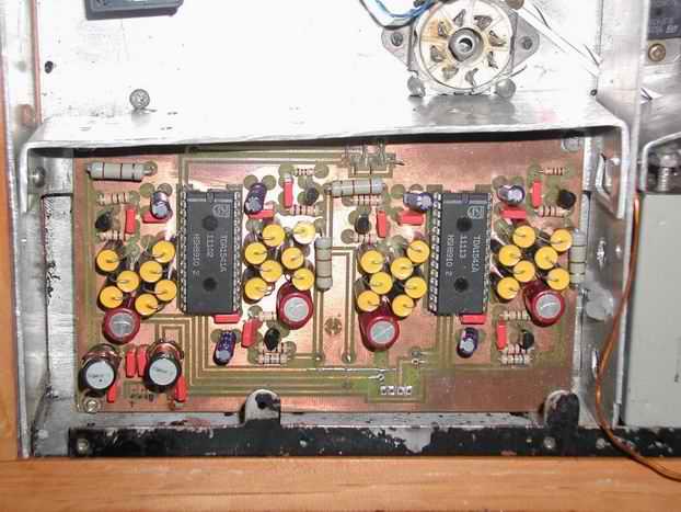

    Trong khi chờ đợi mời bạn VITIEUBAO xem ý tưởng này của tôi : Lắp luôn
    DAC INSIDE ! Preamp có đầu vào số tiêu chuẩn SPDIF, thật là sự kết hợp tuyệt vời của giao thoa kỹ thuật âm thanh tân cổ ! .
    DAC mình chọn TDA1541" úp thìa", đây ảnh của nó đây :

    Vậy đây là RỀ + DAC luôn hả bác!!! Hoành tráng wa'!!! Cái biến áp đầu vào của bác là biến áp quân sự mỹ hở bác? Thế đầu ra của DAC bác dùng opamp hay dùng đèn 45 luôn???
    Sản phẩm tích hợp này quả là lạ kiểu nhất từ trước tới nay trong giới audio đó bác. Hôm nào bác cho nghe thử nhá.

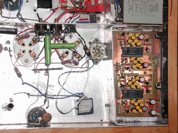

    Chào PETEPAN, mình đang trong giai đoạn giáp từng phần, thực ra linh kiện xịn đã đặt mua nhưng chua về hết, sau khi ráp xong mình sẽ có report về chi phí để mọi ngưiòi cùng tham khảo. Xin bật mí trướcchi phí để lắp nó thu nhập của công chức Vn hoàn toàn có thể " chịu" được.
    Thực ra linh kiện của nó cực kỳ sơ sài không có gì cả : không tụ nối tầng, và 06 con điện trở phần tín hiệu.
    Ảnh của nó đây:

    Thực ra đây là sự kết hợp 2 trong 1 thôi mà. Phần đầu ra có 2 giải pháp bạn ạ :
    1- là dùng biến thế "khuếch đại" thụ động rồi đũa sang luới đèn VT45, với giửi pháp này mình đã có sẵn con LUNDAHL LL1636 phục vụ đầu ra cho TDA1541.
    2- dùng khuếch đại dằng tubes ví dụ như 6dJ8, ECC182 trước rồi đưa sang con VT 45.
    Mình đang xem xét giải pháp nào dễ gá lắp thì sẽ đưa vào.

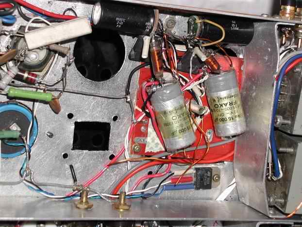

    Vũ khí bí mật của phần nguồn là " quả " CHOKE ĐIỆN TỬ:
    Đây, nó nằm khiêm tốn trong góc dưới cùng ấy:

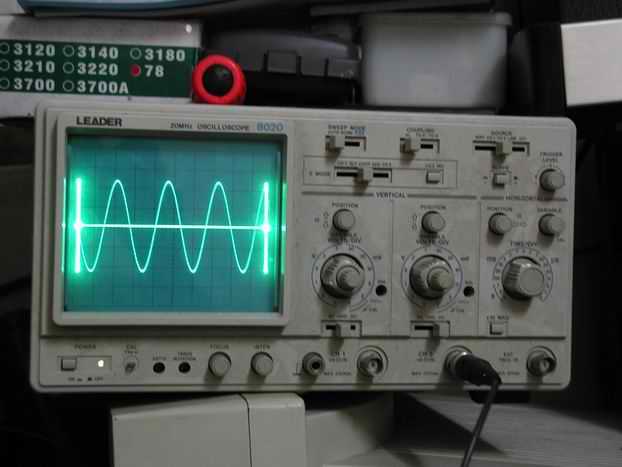

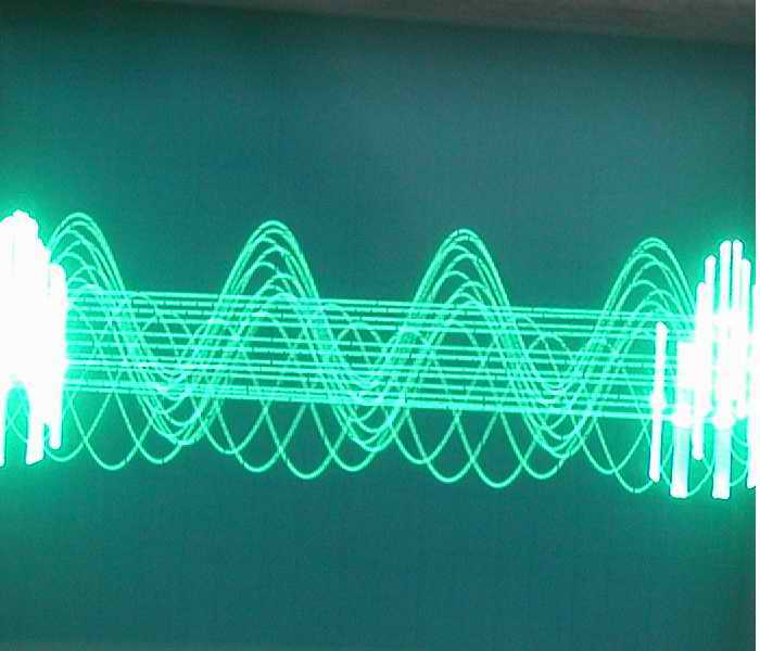

    Công việc lắp ráp đã hòm hòm, bắt đầu đo kiểm :
    đưa dạng xung mẫu 1Khz vào để khảo sát :
    Xin được nói thêm con đầu Revox B225 có chức năng phát xung mẫu 1khzz để cho các tay DIY nghiệp dư tha hồ thử, test :
    Xung mẫu đây :
  18. ThuyLT
    ThuyLT Advanced Member
    4/12/05
    3.404
    80

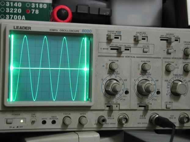

    Xung đầu ra pre amp đây :
    Tròn trịa, xinh xắn khuôn hình đẹp dã man:

    Với cấu hình Trans. input => Tube 45 => OPT có lẽ đây là chiếc preamp gây méo nhiều nhất ( chỉ là hài bậc chẵn thôi nhé ) nên nó cũng hay nhất luôn.
    Tôi hiện cũng đang thưởng thức 1 em preamp có cấu hình tương tự và quả thực khi đem đi so sánh thì em này dễ dàng vượt qua nhiều em pre có giá trị thương mại lên đến nhiều ngàn USD.
    Cũng xin có vài ý kiến đóng góp với bác ThuyLT như sau :
    - Em nguồn xuyến của bác đang ở quá gần OPT và khả năng gây ù là rất cao. Vậy bác tìm cách bọc cái em xuyến đấy lại bằng vỏ kim loại thì ổn hơn.
    - Với đèn 45 pre rất dẽ bị hiệu ứng Microphonic vậy kinh nghiệm là làm 2 miếng đệm cao su giữa đế đèn và chassic sẽ tốt hơn.
    - Xét 1 cách toàn diện thì DAC không nên để cùng chassic với em pre này. Vừa chật chội, khó làm mà dễ bị can nhiễu lung tung.
    Túm lại, bác sớm hoàn thiện em nó để anh em chóng được ...uốn BIA :lol: :lol: :lol:

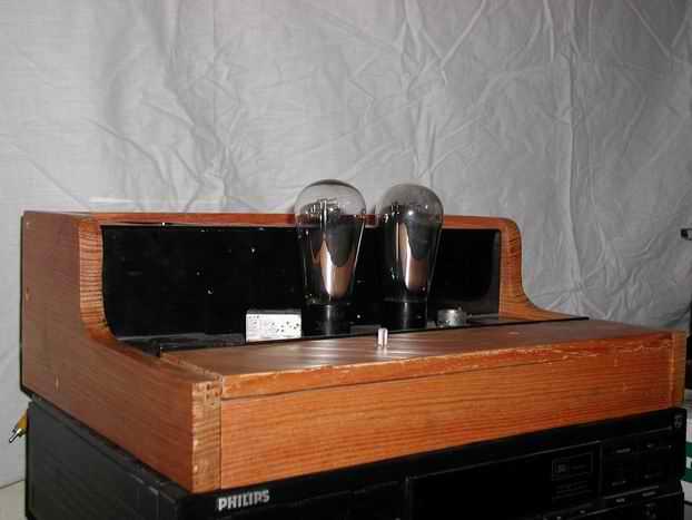

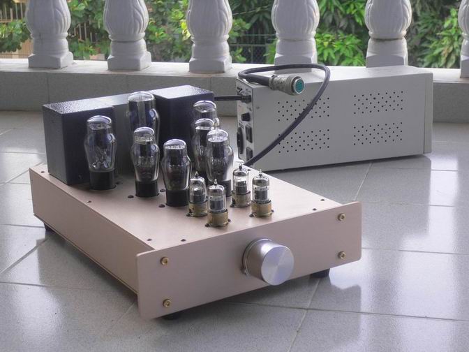

    Đo kiểm song rùi kết quả tạm ổn : đóng máy vào trông cho nó đỡ loằng ngoằng :
    Về hình thức thế này có tạm ổn không các bác ???.
    Nếu được bác bác vote cho em cái .

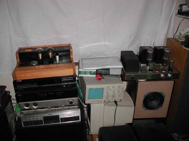

    Ôi trời ơi ! bác Macao ơi ?? con Ô-xê-lô ấy trộm vía nó vẫn đang chạy, khi nào nó gặp hạn thì bác giứp cho nhé :
    Còn về pre kê lên tổng thể nom nó thế này :

    1.278
    Cái Preamp của bác đẳng cấp thế mà cái chassis trông...xấu tệ, bác làm lại chassis khác đi :lol:

    80
    - Báo cáo với Bác TYRO hôm vừa rồi tôi có kiếm được cuộn bằng dính đồng, quấn cho nó 3 vòng thế là hơi yên tâm rùi. tôi định xong xuôi thì thửa cái chụp cho biến thế để cho nó Pro.
    - Tôi muốn làm DAC vào 1 vỏ là vì thế này :
    Em ngại làm chasi quá.
    Dây Inter conect tốn kém quá.
    Dùng selector thì tiện quá.
    Nhưng cơ mà bác đang ở đâu thế chưa xong cứ nhậu cái bác nhể.
