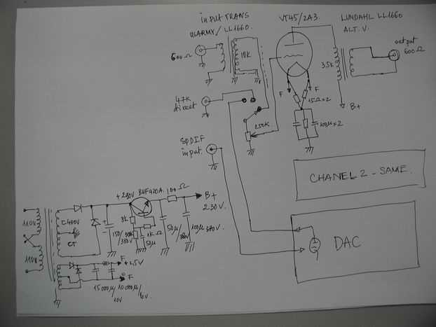

    Lấy 6DJ8 hoặc ECC182 rồi mới đưa sang VT45 thì uổng quá bác ơi hu hu !!! Các bác chơi sắp tới rồi còn 1 chút xíu nữa thôi !!! Phương án 1 hợp lý hơn nhiều.

    Chính xác là như thế, phuơng án 1 rất hay.

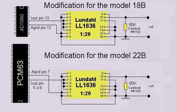

    Tôi đang chơi con DAC chạy biến thế đầu ra là LL1636 lõi Amophour của lundahl : có Sơ cấp 25Ohm/ thứ cấp 10Kohm tiếng ra cực kỳ trung thực tuy nhiên không có khuếch đại chủ động nên hơn non lực một chút.
    Ráp theo sơ đồ đây :
