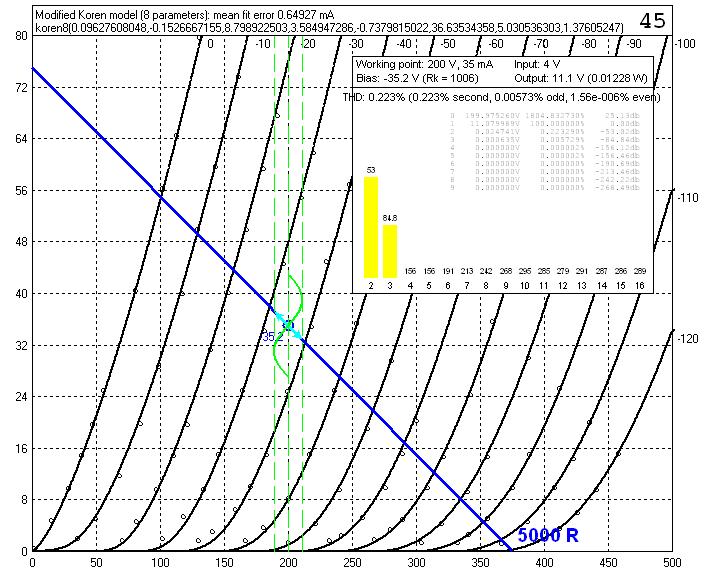

    Các bác xem hộ em xem các chỉ tiêu của Pre VT45 này thế được chưa ? xin kinh nghiệm của các bác.

    3- Về chế độ làm việc của đèn VT45 khi khai thác làm Pre là: Uak = 110V , bias khoảng 10V, ia = 18mA chưa ạ ?

    Em xin lỗi về điểm 3 ở trên : câu hỏi của em là đã có bác nào thử sài ở chế độ đó chưa ? nếu đã sài thì chất tiếng ra sao ?

    - Nếu chạy chế độ này tiếng sẽ mềm, vóc dáng âm hình hiền hòa, tròn trịa mũm mĩm :) nhưng không căng.
