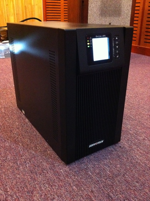

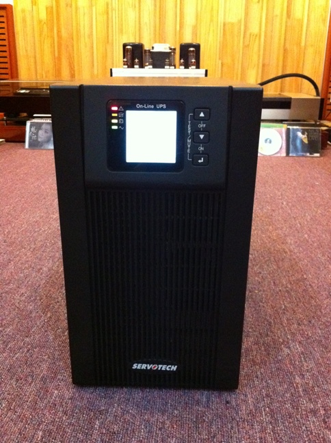

    Theo em cái này cứ dùng đi rồi hãy nói ạ. Em chỉ sợ có cụ chưa thấy mặt mũi em nó như thế nào vào đây phán như đúng rồi. Bản thân em cẳm vào ko thể rút ra được nữa. Dàn thì nghe hay lên còn rằng thì lung lay thêm vài cái :lol:

    Bác làm ơn cho xin chút ảnh UPS đi bác , để e còn nối gót theo bác, thanks bác nhìu

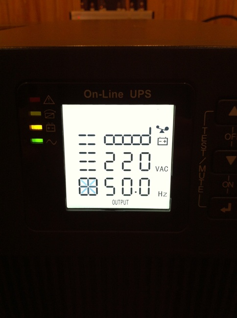

    lên chơi cụ ạ,và để khai thác triệt để nhờ thợ cắt bỏ phần xạc pin đi vì mình không dùng phần này.cá nhân em nghe hay lên thì khỏi bàn,quan trọng nhất là đo sau đầu ra UPS thì cái tần số và điện áp luôn chuẩn không cần chỉnh luôn :lol:

    Thanh lý xong nên tự tin phát biểu nhể, con này công nhận là điện đầu ra thì đo đẹp tuyệt vời thật :D

    Vụ này em thử rồi ạ. nếu chạy offline thì mất độ đọng và tiếng bị mềm oặt như ca sĩ và nhạc công bị bỏ đói. nhưng chạy online thì âm thanh chi tiết chặt chẽ, lôi cuốn và hấp đãn hơn cắm trục tiếp vào điện lưới nhiều bác ạ, mặc dù em đã cắm qua ổ cắm chuyên dụng của Ps power audio. Tóm lại với em chơi trực tiếp từ điện lưới là ko ổn. Và em chấp nhận bỏ $ ra để rinh em Ups này về :D

    Bác Đạt cho e hỏi thêm chút cái UPS này có chỉnh lên tần số 60Hz được kg bác? tốn bao nhiu thóc vậy bác?[/quote][/quote][/quote]
    Tần số thì e chưa mọ vì đồ nhà toàn 50Hz. Còn về thóc thì tốn 900$ đồng bác ạ
