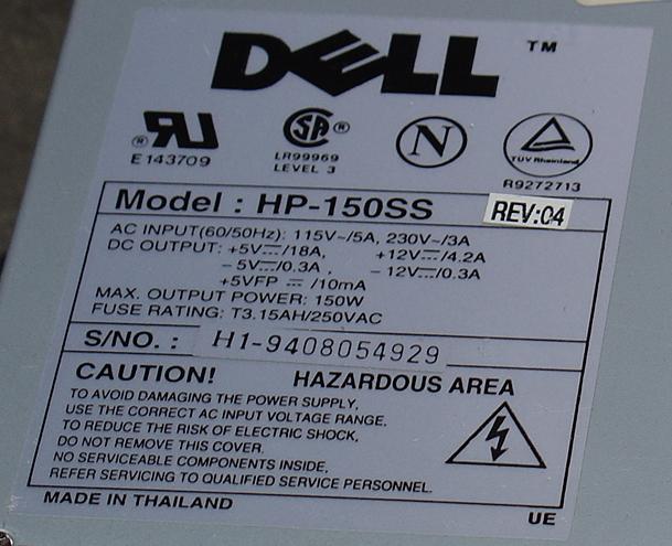

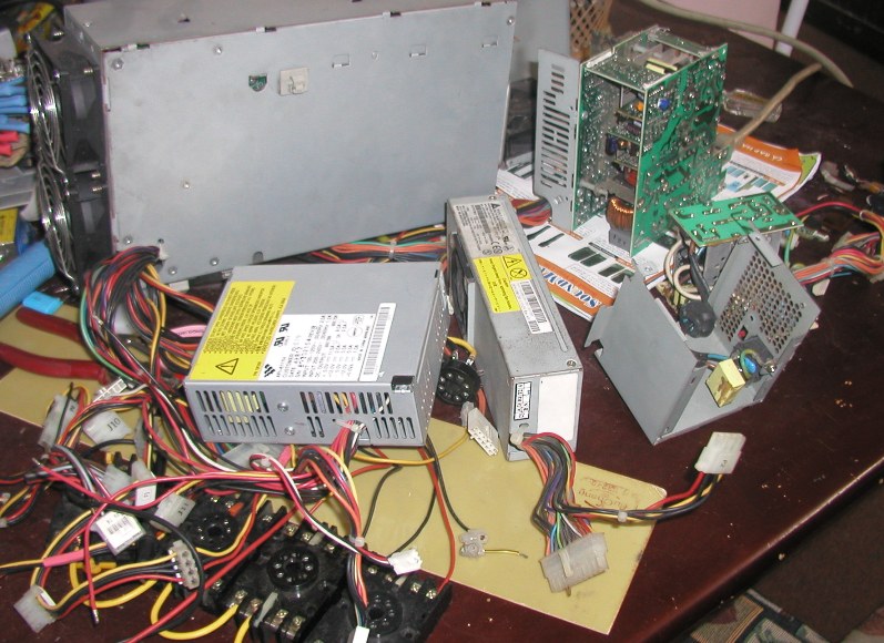

    Sau một thời gian tìm hiểu và thực nghiệm, Em thấy rằng:
    Dùng nguồn Pentium III các loại, từ máy mini, Micro ATX, ATX, EATX và cả nguồn Server PII, PIII để đốt tim là rất tốt: NGON - BỔ - RẺ
    (Nguồn cho P4 cũng rất tốt nhưng giá thành còn cao nên Em không đề cập ở đây)
    - NGON - BỔ: Chạy ổn định, dễ dùng, Ai cũng có thể làm được
    - RẺ: Giá quá rẻ 20.000đ - 40.000đ / bộ , vì nếu các Bác làm Tube không dùng thì Nhật tảo họ chỉ biết rã linh kiện ra bán...... phí quá!!!

    Điện áp ngõ ra của các loại nguồn này gồm 3 đường điện chính: 3.3V, 5V, 12V. Công suất max tùy theo loại lớn nhỏ từ 100W - 700W.
    Dòng điện của các diện áp phân chia như sau (tùy theo nguồn lớn nhỏ):
    Điện áp 3.3V : từ 8A - 64A (Nguồn Mini 100W-> server 700W mà Em thử nghiệm)
    5V : từ 8A - 70A
    12V : từ 1A - 24A
    Đối với các loại nguồn này, Em nhận thấy rằng máy tính dùng đến 100% công suất cho phép ghi trên vỏ 24/24 vẫn OK

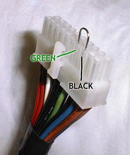

    Với máy tính thì dùng cùng 1 lúc tất cả các đường điện áp, khi dùng đốt tim đèn, ta thường dùng chỉ 1 đến 2 đường điện áp, các ngõ khác không dùng nên đối với một số loại nguồn dễ dẫn đến tình trạng chạy không ổn định, dễ cháy!!!
    Nên khi dùng loại này, Nên gắn 1 tải trở nhỏ cho các đường điện không dùng đến.

    Ủa con trở tải của bác là không ( zero ) ohm à ???
  7. tivoi
    tivoi Advanced Members
    14/12/05
    2.326
    24
    HCMC
    cái dóa là để power on anh ui VIA ui,

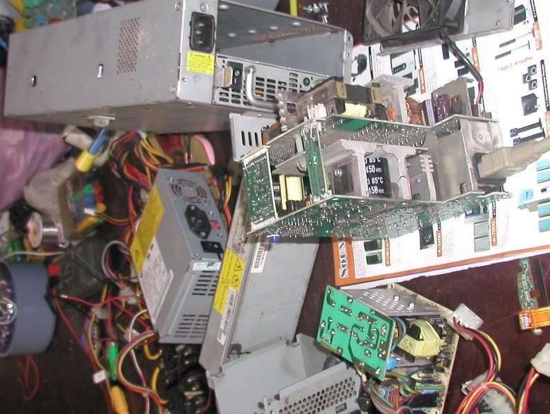

    các bác xem cái này trên net họ chuyển cái 1 nguồn ATX thành 1 cái power test lab có nhiều ngõ ra:

    Dùng nguồn sw cho DC là quá ổn.
    ưu điểm thì các bác đã biết cả rùi, ai không dùng thì thiệt thôi.
    Nhưng việc cái dao động nguồn nó táng vào các bộ phận Hi-End khác thì phải khử triệt để đó các bác ơi.
    Cụ thể Nhà bác via để cái bo nguồn Inverter tơ hơ ... ần uồng :lol: :lol: :lol: ra thế kia thì không được rồi nhiễu từ nó choảng mất cả tín hiệu Audio đi đó .

    bo đó của anh via hình như là cái bo tí đã chọc chạch, em này chạy 56khz lận :D
