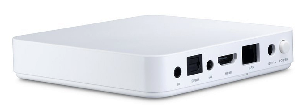

    À em sực nhớ ra một cách rẻ tiền nhưng khá hiệu quả để chơi tạm: Anh tìm một cái Android box nào có Chromecast built-in và có output coaxial :D
    Anh lưu ý là có một số Android box out coaxial chung ngõ 3.5mm luôn. Nên có khi người bán cũng không biết.
    Thí dụ như em Himedia S500 này mà có out coaxial là quá ngon. Out optical thì tiếng không hay bằng (Em không rõ S500 có coaxial hay không).
    Em Vinabox X10 Plus này có out coaxial qua ngõ 3.5mm. Tiếc là không có chromecast :(
