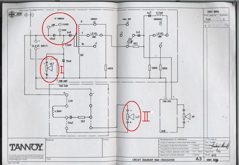

    Cảm ơn Bác Virgo nhiều nhiều lắm.Cái sơ đồ mạch của loa em là thế này(hình bên dưới),khi ở chế độ closed em chơi ở chế độ 8 ohm,khi ở chế độ open em chơi ở chế độ 4 ohm như vậy có đúng kg ạ?
    Hai loa 15 " I và II này đều là 8 ohm cả.

    Còn cái chổ nó ghi hình như là IN 4 ohm,IN 3,5 ohm là sao ạ?
