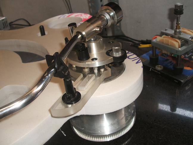

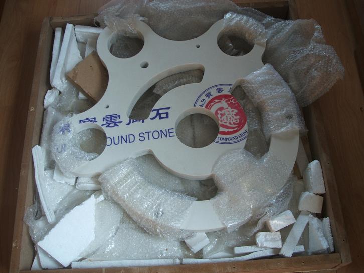

    Không chỉ dừng ở ý tưởng Loa đá, mạnh dạn nhờ tới sự giúp đỡ rất nhiệt tình của bác Chauny, em đã DIY một chú Cối đá chuyên trị xay món LP!
    Món này có xuất xứ từ Sài Gòn hoa lệ - Đại bản doanh của bác Chauny rồi tập kết ra Bắc:

    Vật vã trong đêm cả tuần, em moi được mấy cái ảnh trên Gù-gô, chôm được ý tưởng của tụi Khoai. Em sẽ DIY Cối theo hướng này:

    Cùng bác Chauny "chữa" nó thành của mình:

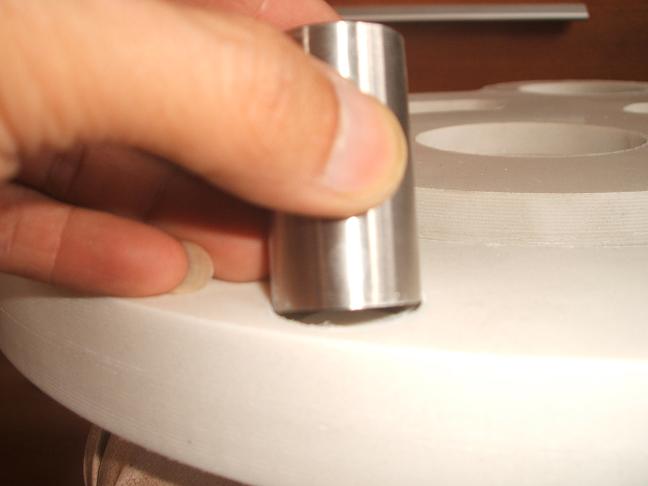

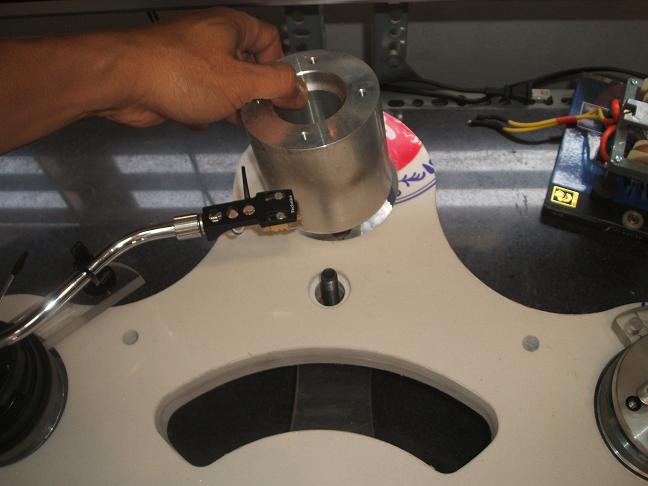

    Cấu hình của Cối xay là:
    - 2 tonearm - MC/MM.
    - 2 motor (RFT) - cho 2 tốc độ 33/45.
    - Cu-roa: Dây chỉ pha ninon, loại của...bà già thường khâu áo bà ba ( ý tưởng nảy sinh khi hết siền mua Cu-roa xịn, loại 55 cm :lol: ).
    - Chống rung: Dùng hệ treo 3 lò xo đặt góc 120 độ.
    - Kết quả trong phòng thí nghiệm : Tốc độ OK, âm thanh tĩnh. :D
    Hiện tại, đang căn chỉnh và thêm thắt, sớm Key-ON các vị trí để Cối em chính thức đi vào phục vụ phong trào xay LP.
    Xin chân thành cám ơn bác Chauny rất nhiều vì những đóng góp của bác cho Dự oán của em :D
