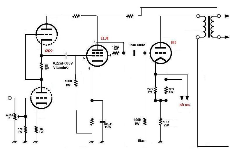

    Re: Dự Án 845 (SE ) Chốt lại 845 phải hay các bác giúp em nh
    ................................845 V2 ................thanhtruc03(Anh Trúc mãu hậu)Mạch này thì sao ạ!

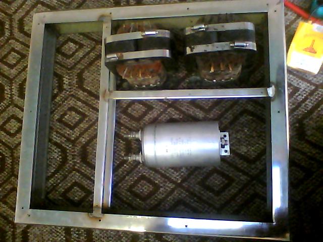

    Rút Lại Dự Án 845; GM-70 Em Xin Ý Kiến!
    Chào các bác! Các bác cho em xin thêm ý kiến
    Sau mấy ngày không động đến dự án…tìm thêm linh kiện..
    Em xin ra cấu hình của em 2 in 1:
    Bóng mở đầu EF86 > EL-34 > 845 và GM-70 (hai bóng này em thay đổi bằng rơle cắt cao áp và Sợi đốt cho từng bóng)
    Rơle em dùng công tắc đóng cắt cho từng loại bóng các bác ạ! Lắp nhiều bóng to cho người ta nhìn cho có vẻ Hòanh Tráng. :lol:
    Em dùng Rơle Hàn Quốc 48Vdc(Trong thang máy LG-Sigma)
    Em kiếm được thêm 1 cục nguồn : 780Vac > 0V <780Vac/300mA ; 5,4Vac/ dòng em nghĩ la Ok.

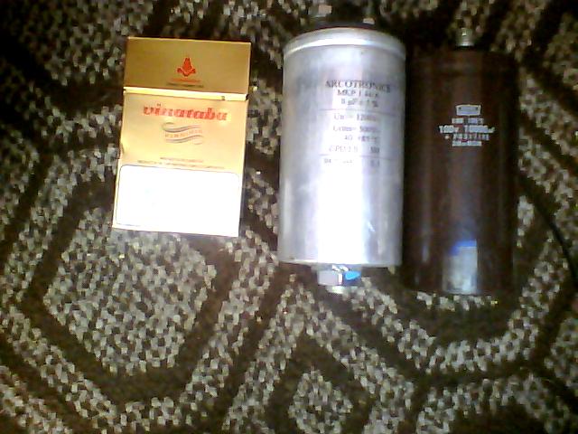

    Cặp tụ em với vợ đi chơi lang thang kiếm được chiều nay : 70k/ 2 quả: 100Vdc/ 10.000uF(em phải kiếm thêm một em này nữa) ; 1200Vdc/ 8uF(có đề thêm 500Vac)
    Biến Áp đốt tim của em: 20Vac/7A ( Cho em GM-70/3A/1 bóng X 2 ); 10Vac/7A ( Cho em 845/3,25A/1 bóng X 2) hơi đuối. nhưng không sao.
    Các bác cho em xin thêm ý kiến để em đi khoan cắt mặt chanssic với!

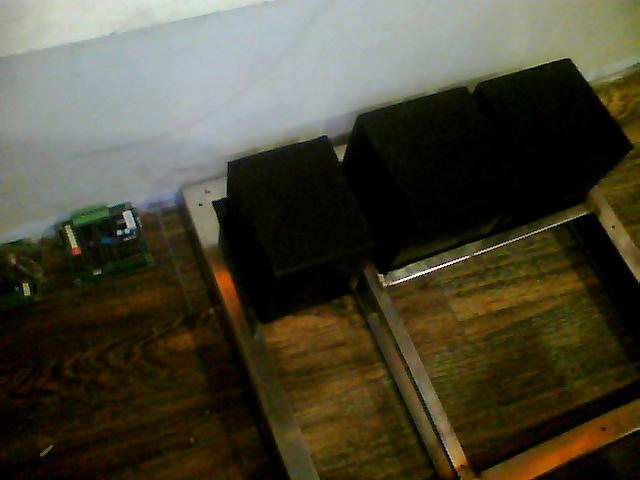

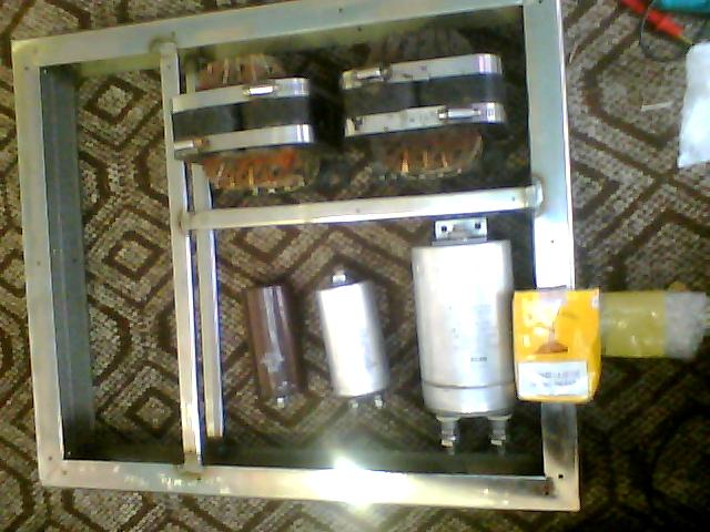

    Hôm nay Chanssic của em đã về: Giá 400K
    Em lóng lòng ghép thử linh kiện :

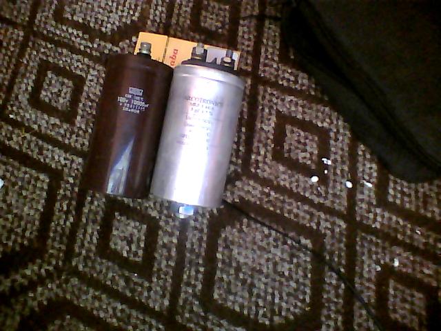

    Em lại có thêm quả Tụ: 32uF/1800VDC: Em đang không biết có lên đưa vào không? vì Tụ to quá nên hơi chật đất... :(
    Rất chắc chắn chất liệu inox 304 Toàn bộ về khung xương ( Em 73Kg, người làm chanssic cho em bắt em đứng lên mà không thấy vấn đề gì) :D :)
    Mai em đi tìm mua 2 tấm đồng dầy 4mm + Rộng 540mm+ Sâu 450mm
    Sau đó đi thuê CNC khoan cắt đục đẽo….Em dự tính làm các hồi ốp gỗ sau khi em nó hát hay thì mới có thưởng.

    Em ngắm 2 quả xuất âm của bác mãi... :lol:

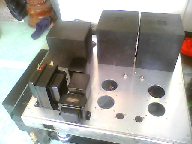

    đây là mô phỏng: nguồn và OPT

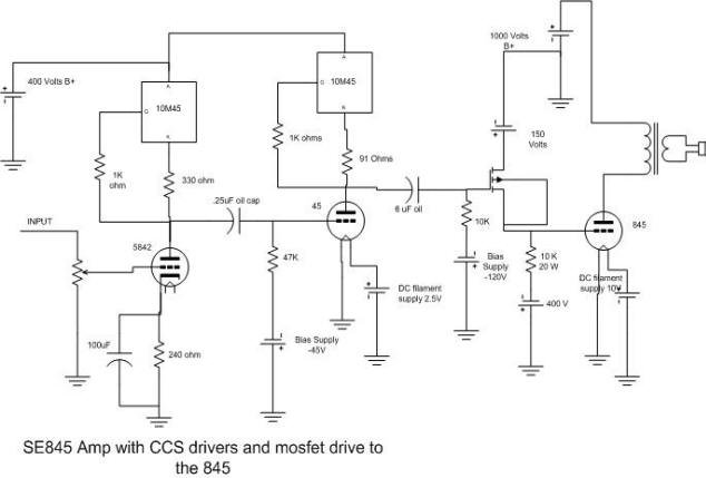

    Trong tất cả các mạch bác post ở trên không có cái nào đẩy 845 đạt đến điểm G cả, cái đủ gain thì trở kháng ra cao và ngược lại, lý do thực tế lưới của 845 cần Vswing rất cao ( trên 150V PP mới đủ ),
    Nếu bác lái bằng đèn dữ cỡ như 3D21 thì okie, còn không phải dùng biến áp nối tầng ngon mới đẩy 845 ra hết chất được.
    Thân mến .

    Hi hi chơi mạch này đi bác :
    http://www.tubelab.com/845SE.htm

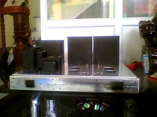

    Chào các bác! Em xin cập nhật tiến độ cong trình của em…
    Hôm qua em đi ra Chợ Sắt, hoi miếng đồng nguyên tấm 50cm X 50cm giá 200K/1Kg. Em để lên cân thì thấy số nhẩy nhanh không thể hãm lại được….cuối cùng trên đồng hồ nó báo( Em nghĩ là cân điêu!! Hì!hi!!!!)
    7,4Kg.. em tính nhanh…thì trời ơi! Bà chủ cướp lời thôi chị tính em 1,4triệu. Em toát hết cả mồ hôi hột.
    Lấy cớ trốn : em không mang đủ tiền để lúc khác em quay lại em mua vậy. Các bác thấy em lanh lẹ không?
    Em rút lại mua miếng nhôm 50cm X 50mm/ 3mm = 170K em làm cho 2 tấm. Em mang về sau 4tiếng khoan đục dẽo gọt bây giờ em đã có một cái vỏ Amp như thế này:
    Em còn thiếu 2 lỗ của bóng KT-88 nữa là Xong.
    Em dự tính ngày mai đèn sẽ sáng toàn bộ về phần sợi đốt, và bóng Van +T ụ nguồn
    Các bác cho thêm ý kiến, để em hoàn thiện phần trang trí em nó nhé. Đúng là Ngon Bổ Rẻ.

    Re: Dự Án 845; GM-70; GK-71; FU-13 ( SE )Các Bác giúp em nhé
    Đẹp quá ,cụ khéo tay phết , mẹt trước cụ có làm gì không hay để trơn vậy cụ :D
    Cái này mặt trước và 2 bên hồi ốp bằng gỗ …chưa biết mua được gỗ gì!

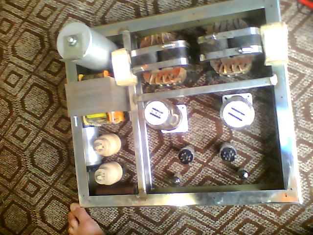

    Em đã cho sáng tòan bộ các bóng em đang chờ các bác tư vấn cho em cái schematic. Em Cảm ơn moi Người.
  24. ThanhTruc03
    ThanhTruc03 Advanced Member
    5/12/05
    2.648
    À, mạch này hồi đó chưa có kinh nghiệm nên mới làm vậy. Nó vừa thiếu gain, vừa méo xẹo.
    Sau này các kỳ thi Sumo có nhiều mạch hay, sơ đồ đã có trên các topic về Sumo, các bác cứ lôi về tham khảo rồi làm thôi.
