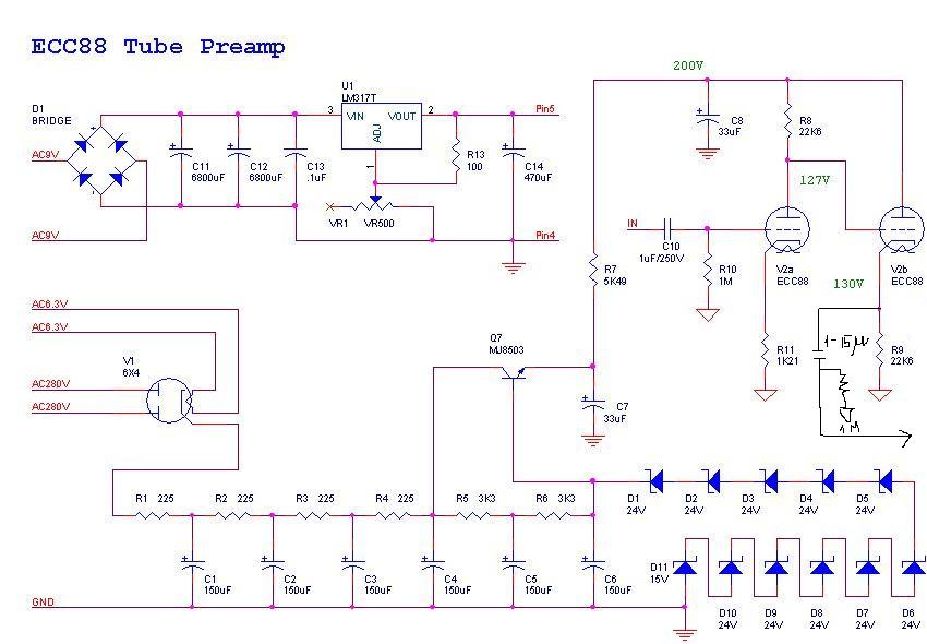

    6X5 cũng như các bóng nằn điện khác thôi mà , bác làm như căn bản muốn êm thì thêm choke , [​IMG]
    thậm chí 6SN7 hay 12AU7 cũng làm nắn điện dc cho Pre , hay bias đó bác !
    tham khảo thêm , bác thay đèn val 6X5 vào chổ 6X4 .

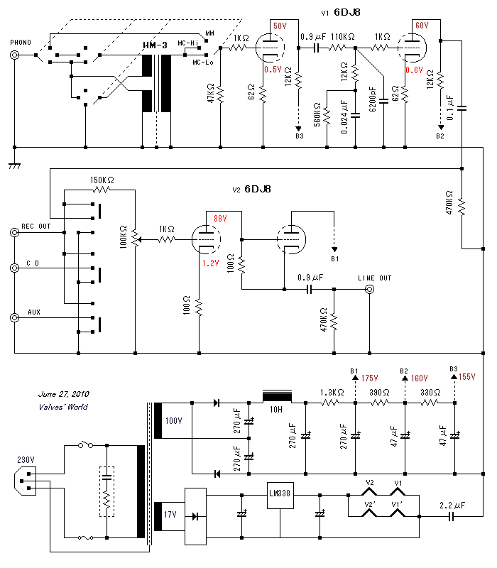

    Em góp cái mạch này cho bác chủ , nếu bác cần mạch có cả cho phono hay xuất OPT thì em post sau
    Cái mạch phía dưới nếu bác không có phono thì cắt nó đi , mạch đó nắn diode , có vẻ thi công ngay được , lắp cho chạy rùi mod miếc sau

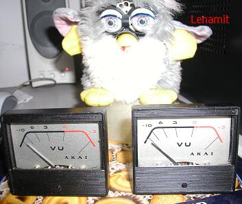

    PW nguồn cùa Akai M8 ha bác ?Mit có y chang
    khoe bác cái Vu M8 Mit mần thịt

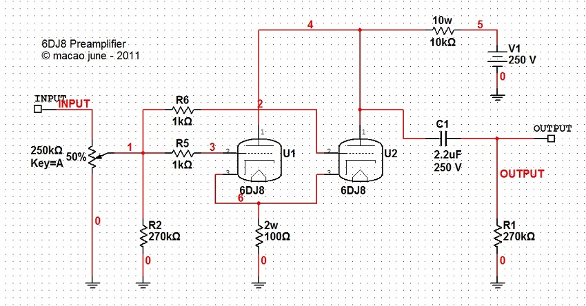

    Anh Q.Anh làm theo mạch này nè, đảm bảo ko hay ko ăn nhậu :)

    Hehe! Máy nát hết rồi vì bỏ ngoài chuồng heo khá lâu , ngày xưa của Papa
    mà mình nhớ nó nghe ngọt ngào băng cối Maxell với loa đi kèm Akai SS110 đồng trục
    tới thời bán dẫn nó bị xếp xó nhà chật bỏ lâu nên nát bét , giờ thấy đèn phục hồi ra rinh dô ui thui ! chỉ còn là "xác chết trên cao nguyên " Bóng 12at7 lấy ra biếu bác đó :lol:
