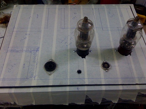

    cuối cùng hôm nay cũng đã hoàn thiện cái pre 6dj8 em chạy cao áp 180v âm thanh dịu dàng, ngọt ngào xin chân thành cảm ơn tất cả các bác, cảm ơn shop Đất Mũi Audio, bác Lmít, knguyen429, chúc diễn đan ngày càng lớn mạnh. Mà Em cò dự án 807-se mấy bác nhớ giúp em nhé Bác, Bá thạnh123 ( Trà Vinh) đã hứa giúp cho cục nguồn usa để làm 807 ròi có gì mấy bác giúp thêm em nhé.
    Hình pre 6dj8 mini hoàn thiện ngang 15cm rộng 15cm cao 5 cm em view hình mấy Bác xem nhé

    807 đã khởi công rồi bồ ơi........khoái cái khoang bàn, chắc phải mua 1 cái quá.
