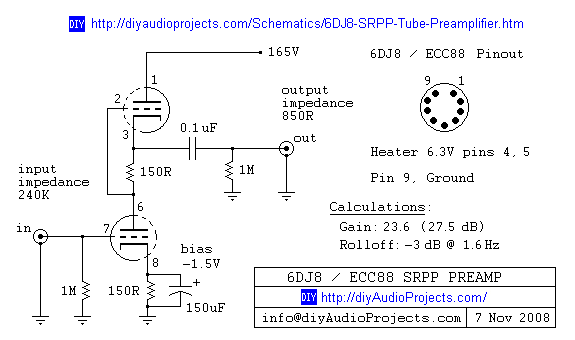

  20. thanhvien304
    thanhvien304 Advanced Member
    2/12/10
    55
    Bác quanganhct ơi cho em hỏi là cái pre với đèn 6dj8 bác đang làm theo mạch nào thế ạ.
    em cũng đang có cái bóng 6dj8 và cũng định thử nghịch ngợm chút ạ
    a, bác có thể cho em bít cụ thể số linh kiện bác sử dụng trong mạch kô ạ.
    Em cám ơn nhé.

  22. thanhvien304
    2/12/10
    55
    Chào bác quang anh, bác cho em hỏi là cái Pre ở trên bác làm theo mạch này có phải không ạ.
    Em thấy trên chasiss bác có 2 cục biến thế thì 1 dùng cho đèn nắn và 1 dùng cho tube đúng không ợ?
    Bác có thể chụp ảnh ruột gan em nó giúp e xem với đc ko
    cám ơn bác.
  23. DJVDK
    DJVDK Advanced Member
    16/3/09
    1.025
    432
    mạch này em làm rồi,hông biết nói sao nữa,đại khái cắm vô dàn kùi của em nó la ầm ầm :mrgreen: (chắc do linh kiện làm của em chúi wớ + đồ nghe hột vịt lộn nữa)
    thế loà em chuyển qua mạch bên dưới
    tiếng dễ nghe hơn rất nhiều
  24. thanhvien304
    2/12/10
    55
    Em cố đánh đu theo cái mạch trên,nhưng bác ơi cho em hỏi là cái mạch nắn nguồn như nào ợ,
    và cục biến áp thì cần những thông số như nào ợ.
    Cao áp=?V, =?A
    đốt tim=6,3v,?A
    Em thấy trên các sơ đồ thường vẽ 1/2 bóng cho 1 kênh, em muốn dùng 1 bóng cho 1 kênh thì e fải đấu như nào ợ
    Mong các bác chỉ giáo
