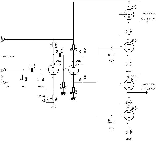

    bác voi kiến dùng mạch nào vậy.
    các bác cho em hoi thêm, em dùng mạch này làm là tằng đầu cho 6c33c được không.
    hiện tại em đang chạy nó với 4 em 6H5C/ kênh, nhưng mấy hôm trước thử rút bớt 2bóng/kênh ra chạy xem nó thế nào không ngờ mấy em đó chảnh quá thấy bị bỏ rơi nên 2 em nhảy từ trên bàn xuống đất tự tử đâm ra bây giờ con có 6 bóng thôi, trong khi đó đang có sẵn 6C33C.
    nguồn cao áp 250V-2A. bias -100V, và em đinh cho trở thoát cathode mỗi bóng 6C33C là 100 Ohm. tụ nối tầng là 0.68 - 400V, OPT 1,2k ->8

    @ Wildhorse: em dùng mạch của ông bạn tính hộ EC92 => EL86 => Biến áp => 6c33c.
