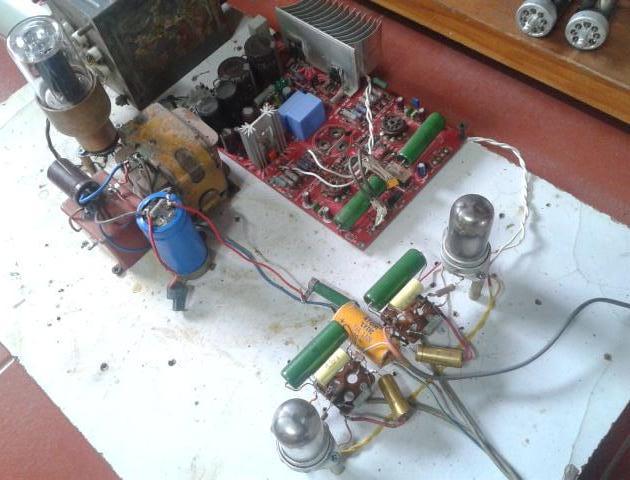

    Em chào các bác, em ko biết viết bài này vào đây có đúng ko nhưng em vẫn phải viết vì em đang bó tay với nó rồi :( .
    - đó là hiện em có làm cái pre dùng bằng đèn 4П1Л này, em đã cho nó chay rồi và đang nghe nó hót. Hiên tại thì nó hót khá tốt ở 2 dải trên còn dải dưới thì chưa đc tốt và nó cũng ko bị ù ì gì :) .
    - Em đang bị vụ microphonic nặng quá :( em bó tay với vụ này rồi vậy em mong có bác nào đã làm đèn 4П1Л này rồi thì cho em chút k/n để sử trí cái vụ microphonic cho cái pre đèn 4П1Л này với.
    Rất mong đc chia xẻ k/n của các bác

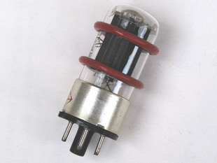

    * nâng trị số tụ xuất sẽ chất lượng cải thiện giải trầm
    * vấn đề microphonic , thử thay bóng khác lỗi này mình đã gặp do bóng cũng nhiều .
    * đeo ring ra chổ bán đồ bơm nước săn tìm cái ron cao su nào tròng vừa vào ống cũng khắc phục được
    * chạy chế độ fake triode
    tube ring
    * còn có vài cách khác khắc phục tuy nhiên bác cho xem sơ đồ nhé.

    Vụ microphonic, bác thử điều chế mấy cái ống chụp, có thể làm bằng thủy tinh cho nó trong suốt đẹp đẹp, còn không cưa mấy cái ... ống tuýp thành từng đoạn nhỏ rồi ... chụp lên bóng 4p1l, kèm trong đó là cái roăng cao su như bác mit đã mách, hy vọng sẽ hết micro :mrgreen:

    Cách này trong các máy cổ cũng thấy dùng ở tầng có hs kd gain cao , nếu bác Rock có dịp tháo cái akai M8 thấy bọc cao su bóng tầng đầu chống microphonics . ngày trước các máy chạy đèn cần có mạch magnetics như Bellhawell ,hay Victor KL cũng thấy dùng cao su hay bọc thép lá có cánh . ngày xưa nhà mình SX rất nhiều ampli đàn chạy đèn theo mẫu fender hay Vox cũng dùng cách đeo ring giảm hiệu ứng micro phonics ,
    Cách làm bằng vòng sắt , bằng thủy tinh như bác nói mình chưa thấy bao giờ .cách này bác mới sáng chế à ? :mrgreen:

    - Em chào bác lenamit và bác rock0em_h_x , em làm cái pre 4П1Л bị nó vật vụ microphonic này đâm ra nản cho d/án pow = 4П1Л sau này quá.
    - em thì chưa dùng bằng cái vòng roăng cao su (vì em chưa kiếm dc) nhưng em dùng dây chun quấn quanh dèn và cũng đã dùng cái ống nhôm của chân đèn đó em chụp vào đều ko đc bác ah , và em cũng đã thử cắm đèn khác vào cũng ko hết :( ........ em mới ráp nháp vậy mà khi nó chạy thì mình sờ vào đâu chỗ cái chasssi nháp đó đều kêu hết ----------- chiếc mic này nhậy quá các bác ah :) .

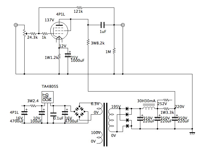

    - Em chào bác lenamit, em mới ráp nháp đc như vậy thôi bác à mà nó đã gì gì :( .
    - em ráp theo mạch dưới nhưng phần nguồn em nắn = đèn ạ.

    Nhìn kết cấu cái "pre" của bác mới hiểu ra là không phải bị hiệu ứng "microphone"hiệu ứng microphone xãy ra do các yếu tố sau:
    *kết cấu cơ học phần "cứng" của bóng bị sự tác động bên ngoài như gõ vào sườn máy , nó sẽ kêu "ong ong" ra loa ,món đèn 3 mica là cũng chỉ là 1 cách chống rung cho đèn QS làm việc trong môi trường rung lắc
    * hệ số khuyếch đại (gain) quá lớn bóng tự kích rồi hú khi bị tác động cơ học.
    Pre của bác không phải bị microphonics , mà bị nhiễu ngoại vi (noise) dân trong nghề xưa hay gọi tiếng tây giả cầy là "bri đờ phô ních" :mrgreen: sờ chổ nào nó cũng kêu "ee"
    cách khắc phục rất đơn giản
    1/ bác nên lắp gọn gàng tử tế vào một cái sườn máy kim loại , dây dẫn tín hiệu ngắn nhất có thể và cần dùng dây bọc giáp(blende')
    Bac thấy trong các cái pre hiệu nó thu gọn dây hết cỡ còn kéo cái selector nối dài cần sao cho dây ra RCA gần nhất là vì thế .
    2/nếu vẫn làm trên sườn gỗ bác thu gọn dây như cách trên (in out) đồng thời nối mass chung tất cả các phần bằng kim loại ( vỏ biến áp , chân bóng , choke , thậm chí vỏ cái volume và nhất là không cho bất kì mối nào tiếp xúc ra ....gỗ ngoài mối mass .
    3/ lắp pre loại bóng DHT thuộc dạng khó chơi do đó không hợp với newbie. DIY thất bại là còn sai đâu đó chứ mấy món DIY đơn giản tây nó làm được thì ta cũng làm được nếu ....chịu khó học tử tế . :mrgreen:
