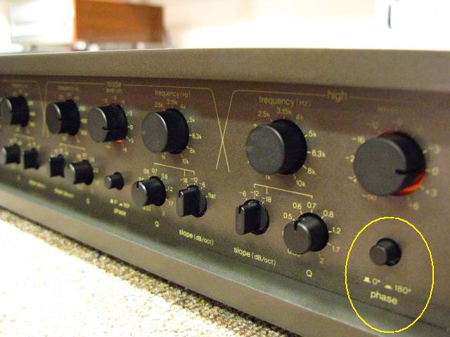

    Gửi bác tấm hình Crossover có option phase trong máy cho tỏ tường
    Cái này là 3way

    Cái này nút ấn có phải vặn đâu bác ơi. Ấn nút ngược pha 180 độ thì em nghĩ nó cũng...đơn giản thôi ạ :mrgreen:
