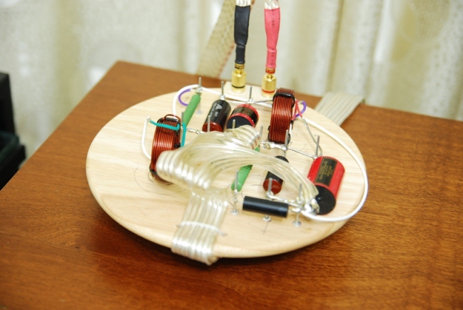

    Tiện em show luôn mấy cuộn cảm cây nhà lá vườn cho phân tần thụ động

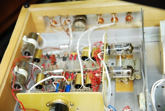

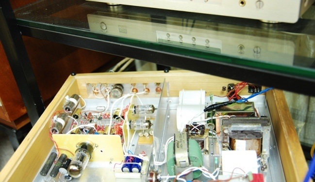

  15. bizicafe
    bizicafe Advanced Member
    7/8/09
    978
    XO chủ động của em đây (kèm theo cả pre 6SN7 luôn).
    Đây là cấu hình của XO hiện giờ :lol:
    Vụ tiếng bí thì em cũng không rõ tả như thế nào cho đúng, túm lại là nghe nó cứ thiếu thiếu cái gì đấy... :mrgreen:

    Bác bizicafe làm đẹp quá ;) nhưng em thấy hình như bác chỉ chơi 2 cầu thôi à ???
