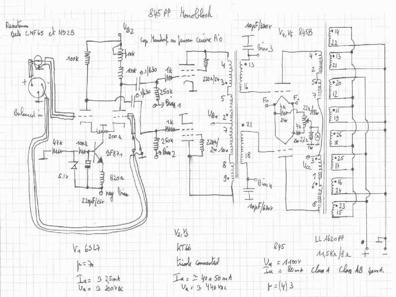

    @ Bác Kiên & các bác cao thủ trên 4rum
    Hôm qua em đi về đường trong đầu cứ miên man mãi, trộm nghĩ một cái sơ đồ hay hay, hôm nay họa lại sơ sơ thế này bác xem có được không.
    Hi vọng có được chất giọng đằm thắm của em gái thành đô pha chút lả lơi thị màu khi cần thì lại hơi hung hăng một chút. :lol: :lol:
    Nhờ các bác xem giùm

    Trông có hơi hướng của cụ Sakuma đó. Bác định làm một lần rồi thôi hay sao mà xài đến 4 quả 45 lận? Tầng đầu theo em bác đừng dùng EL84, nếu bác thích thì bác dùng luôn 1626 cho nó hết chuyện.
  24. Feeling_audio
    Feeling_audio Advanced Members
    22/2/06
    236
    132
    Chào Bác Thuylt
    Em có ý kiến như thế nầy
    Bác đã lỡ xài tầng công suất và tầng đảo pha bằng bóng DHT rồi mà sao Bác không xài luôn em input bằng bóng DHT luôn cho nó máu! với cặp IT do Bác VIA tặng Bác , em xin cam đoan có 1 loại bóng DHT xài khớp luôn. Bác đồng ý thì em gửi tặng Bác 4 bóng xài chơi, bảo đảm chất âm đúng gu Châu âu của Bác à . Bóng đó có số hiệu là...-USA.

    Chào bác HiềnSG.
    Sở dĩ em vẫn còn quyến luyến với Pentot bởi vì em chưa được chứng kiến con DHT nào (những bóng em đã thử : VT45, ux345, 10Y, VT25, VT62, 71) qua mặt được Pentot về khí chất mạnh mẽ tưng bừng đôi khi tính khí bốp chát này được pha chút hung hăng, ngẫu hứng em nghĩ điều đó sẽ tạo được điểm nhấn đối với Amp công suất lớn.
    Còn về bộ bóng bác nói, vâng nếu bác đã có lòng thì em xin, tuy nhiên em chỉ xin mượn của bác thôi, nếu đúng chất âm theo trường phái này em và AE ngòai này sẽ được một phen thưởng thức thỏa thê.
