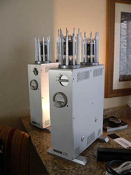

    Em định học theo kiểu dáng Của tụi Nagra thế này có được không các bác ời ?
