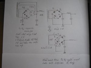

    4 con diod là để bạo vệ mạch nắn. Nếu dùng 2 con cũng được, nhưng nếu 2 con, thì giả sử 1 trong 2 con bị chết (thông mạch) dẫn đến hỏng cuộn cao áp...
    ngoài ra có tụ nối 2 anod với nhau nhằm sửa đáp tuyến tần số (méo do dùng biến áp)

    hì hì bác ơi. 4 con của bác là nối tiếp chứ có phải song song đâu.nếu lỡ một trong 2 con ra đi thì cái còn lại cũng chỉ lực bất tòng tâm thui.
    dùng để bội áp lên thì cũng k đúng.dù sao cũng thanh kiu bác trả lời.

    Mình vẽ tóm tắt lại mạch nắn trên, bạn xem (hình - 1A) đây là hình thức nắn cầu (mà bạn không hình dung ra và lại bảo là diod đấu nối tiếp chứ không phải song song :mrgreen: ) :D Hình -1B là vẽ mạch nắn tương đương của hình 1A - dùng 4 diod.
    Trên Hình - 2A vẽ giả sử D1 bị ngắn mạch, lúc này D1 thành cái dây nối tắt, giả sử dòng điện có dấu như trên hình vẽ thì dòng điện sẽ đi từ nửa trên qua D1 (ngắn mạch) qua D4 nối ngắn mạch cuộn cao áp 250vac làm cuộn cao áp bị cháy. Nửa chu kì sau dòng đổi chiều, trên âm (-) dưới dương (+) dòng điện qua đèn nắn bình thường.

    Đúng mạch Họa my của bác cungdhv là lắp theo kiểu nắn cầu tạo mass khi cuộn cao áp không có điểm giữa CT = 0v

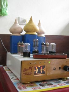

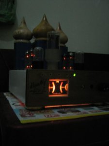

    Báo cáo các bác, Họa My ver 2 đã mọc gần đủ lông cánh,up hình mời các bác ngắm chơi.
    Ý tưởng: Nếu Họa My 1 đại diện cho New york thì Họa My ver 2 mang đậm phong cách châu âu, điện Kremlin

    Do biến áp của mình có cửa sổ nhỏ, nên chỉ cuốn cuộn cao áp có 2 đầu ra, hơn nữa cuốn như vậy nhanh, để tạo mass chỉ còn cách nắn cầu, dùng diode để nắn lấy nửa chu kì âm (mass) tuy nhiên mình đã cho đèn công suất chạy với B+ =295v(mình thử nhiều mức B+ để xem chất âm). Kết quả là amp cho tiếng bass cực đã, các dải khác cũng đỉnh luôn, âm thanh tách bạch chi tiết. Lúc nào bạn ghé qua nghe thử để cảm nhận xem thực hư :D

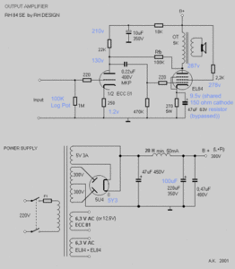

    Chào bác chủ. Theo hướng dẫn của bác em tự cuốn OPT,nguồn, lắp theo mạch SE Họa My 2012 (chưa lắp phần chỉnh âm sắc, tầng đầu em dùng 12au7), đến nay đã cơ bản hoàn thành chỉ còn vấn đề căn chỉnh nữa thôi. Vấn đề cân chỉnh đối với em thấy khó khăn quá, em đã làm tới lui nhiều lần mà vẫn không ổn, chỉ nghe được nho nhỏ thôi mở lên cỡ 10h là tiếng bắt đầu vỡ. Bác chủ giúp em với, bây giờ em phải làm thế nào, em căn chỉnh bắt đầu từ đâu. Em cám ơn.

    Theo em thì bác post cái mạch lên, đo và ghi rõ điện áp tại các điểm B+; B++; Va; Vk của lần lượt các đèn thì anh em mới phán được ạ.

    Mạch em làm theo mạch SE Họa My 2012 mà, chỉ khác là em chưa lắp mạch chỉnh âm sắc và bóng đầu của em là bóng 12au7 thôi. Về phần nguồn có vẻ ổn bác ạ, B+=295v, B++= 235v. còn Va, Vk tí nữa em về đo sau.
