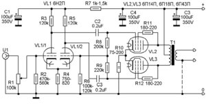

  8. hoangquyetkd
    hoangquyetkd Advanced Member
    8/12/12
    170
    Bình Lục -Hà Nam

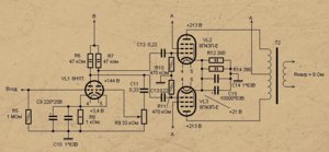

    bác đổi sang 6p43p thì hay quá ,vi em cũng đang định mần em nay đây !mấy bác làm đi em đánh đu vơi!
    sơ đồ mạch đây ạ ,có 2 mạch các bác chém sem mạch naò tối ưu hóa nhất ạ (mạch chạy toàn đèn nga với tiêu chí ngon bổ rẻ ạ )
  9. cungdhv
    cungdhv Advanced Member
    7/1/12
    1.632
    92
    Bên Đông Trường Sơn !
    Các bác lưu ý B+ cho từng loại đèn công suất nhé 6П14П có áp cao, dòng lớn. Riêng 2 loại 6П43П có áp thấp và 6П18П có áp thấp, dòng cao. Tải cũng khác nhau, nên phải tính toán thật cụ thể cho từng loại đèn. 2 loại sau có thể lắp lẫn cho nhau, và nguồn B+ không cần điều chỉnh.

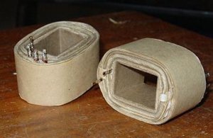

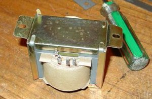

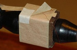

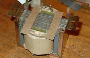

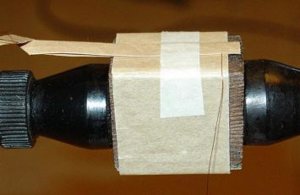

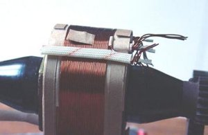

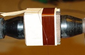

    Bác Rock xem cách quấn opt đon giản mà đẹp không cần làm bobin
  20. lenamit
    lenamit Advanced Member
    1/6/08
    2.444
    Có nắng , có gió , không có cái đó

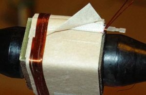

  21. lenamit
    1/6/08
    2.444
    Xong rồi đó ,các đầu dây ra cắt bằng ...lon sữa bò luồn gel quang dầu cách điện
    công đoạn còn lại nhúng véc ni xấy khô nó cứng cáp có màu như hàng gin :lol:

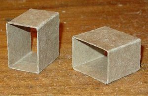

  22. rock0em_h_x
    rock0em_h_x Advanced Member
    25/1/11
    2.009
    111
    Hà Tĩnh - Nghệ An
    Hay quá!
    Cám ơn bác Mít nhiều.
    Như vậy là chúng ta cần kiếm các trụ gỗ có kích thước bằng (hoặc lớn hơn tý xíu) trụ Fe, rồi cắt bìa làm lõi như hình
    Để đợt tới quấn OPT SE 5K/8ohm trên Fe 38mm em sẽ thử
  23. boong
    boong Advanced Member
    1/4/06
    578
    gầm Giường,gầm Tủ,gầm Bàn
    Cũng ngoong Bác ạ nhưng mỗi tội mỗi OPT phải làm 1 lõi gỗ. Em thì hay làm bằng phíp nhựa ạ

    Các bác cho em xin ý kiến về "họa my" 6p3c-1 này với ạ.
    Mạch này có nên làm không, opt thế nào thì phù hợp ạ?
    Cám ơn các bác!
  25. lenamit
    1/6/08
    2.444
    Bác dùng mốp chịu lực loại cứng làm , cut làm nòng cũng ngon lành , :mrgreen: khi cắt gọt đo sao nòng lớn hơn bề mặt Fe 1mm
    ví dụ fe 32mm mình làm 33 mm là OK chiều rộng thì tùy lõi có được .
