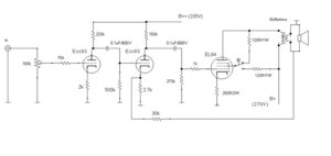

    Đã thử gần hết các cách mà các bác đề cập, cụ thể như sau:
    - Đã đo lại toàn bộ các linh kiện đều đúng như thiết kế
    - Đã thay volume xịn mới tinh, để ở vị trí min đo điện trở đầu vào = 0, vẫn có tiếng sột soạt --> volume không có vấn đề gì
    - Đã kiểm tra các mối hàn và hàn lại các điểm khả nghi, vả lại trước đây vẫn nghe tốt --> dây dẫn và các mối hàn không có vấn đề gì
    - Đổi toàn bộ bóng của 2 vế, kết quả vẫn sột soạt ở vế trái như trước --> bóng không có vấn đề
    - Đổi OPT mới, vẫn sột soạt như vậy --> OPT không có vấn đề
    - Tháo bóng tiền KĐ ra, vẫn sột soạt như trước --> tầng đầu không có vấn đề gì
    - Đảo loa, tiếng sột soạt chuyển từ loa trái sang loa phải --> Loa và dây loa không có vấn đề gì
    - Đã lau sạch dầu RP7 xịt vào các chân đèn trước đây nhưng cũng không có tác dụng
    Túm lại tình trạng amp hiện nay là cứ bật điện (chưa có tín hiệu vào) là đã có tiếng sột soạt rất lớn ở loa trái (đến nỗi em phải tắt đi ngay). Với kết quả thử ở trên thì có thể phán đoán vấn đề là ở tầng CS vế trái, nhưng cụ thể là cái gì thì em chịu, chỉ còn mỗi việc thay tụ nối tầng là em chưa thử nhưng nếu do tầng công suất thì thay tụ chắc cũng không giải quyết được. Em post kèm sơ đồ để các bác giúp phán bệnh cho dễ
  18. cungdhv
    cungdhv Advanced Member
    7/1/12
    1.632
    92
    Bên Đông Trường Sơn !
    Vậy lỗi ở cái dòng đỏ đậm đấy bạn. Cụ thể là "loa trái" có vấn đề nên khi chuyển đổi vị trí, "Pan" cũng chuyển đổi theo (như bạn đã mô tả).

    Bác có thể nhấc mối hàn con trở 1k vào lưới đèn công suất đổi chéo 2 kênh cho nhau, xác định xem tại tầng nào. Nếu xác định tại tầng công suất thì có thể lần lượt làm từng bước đóng điện lần lượt để kiểm tra : Đổi 2 tụ thoát Kathode 2 kênh cho nhau, đổi 2 tụ nối tầng 2 kênh cho nhau, đổi trở thoát kathode 2 kênh cho nhau, tháo hồi tiếp.
    Thường trường hợp này em gặp là do bóng bị micro phonic nhưng nếu bác đã đổi bóng 2 kênh cho nhau thì chắc là không phải, hoặc đôi khi là do đèn chạy không đúng chế độ (bác có thể đo các điểm làm việc của đèn xem 2 kênh có giống nhau không), hoặc đôi khi đơn thuần chỉ là do cách đi mạch của bác :D
