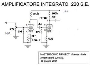

    em có thể tham khảo mạch PSE nỗi tiếng hãng Master sound loạt ampli Due venti Italia dùng 12AU7 lắp driver đon giản mà hay
    hai tầng gần giống nhau chỉ khác bỏ tụ Ck 1/2 bóng 12AU7 (hồi tiếp tại chổ) thừa sức đẫy khõe cho PSE
    phần đèn công xuất tk vừa có cái hay tinh tế của auto bias lại vừa khỏe khoắn Fix bias
    mạch này anh Clone nhiều rồi

    Bác Mit có thể cắt hình phần pre + driver của 12au7 để cho to và post lại giúp em hoặc bác đọc các giá trị Ra; Rk; ck của mạch pre + driver 12au7 phía trên giùm em đc ko ạ? Vì hình nhỏ quá nên nhìn ko rõ. Hix

    Up lại rõ rồi đó Rock

    Thanks anh Mít nhiều, đúng mạch em đang tìm, nghe direct coupling từ tầng pre sang tầng driver mãi ngán rùi :mrgreen: Nhưng giờ muốn cắm 6H1 thì phải làm sao ạ. Em nhiễu sự quá :mrgreen: :D

    Ơ :roll: cao thủ đai đen kara ..oke mà hỏi thế kìa . cắm 6H1 chọn con có đuôi ..E gì đó kha khá xíu , đỗi cái chân nung tim 4 >5 thay vì 4+5>9 của 12AU7 quan tâm tới cấp dòng ff .
    tụ nối tầng thoãi mái trị số nghe ưa tai thì dừng tùy loa .6> .1 :mrgreen: quan tâm áp cấp B++
    hết

    Cái zụ đốt tim em nhớ khi xưa hình như cụ đã dạy em khi mới tham gia võ môn. Em nhớ được đến giờ chắc chưa rớt hết. Cái ý em hỏi là chế độ chạy mạch này cắm được 6H1 chứ cụ, cái mạch Sun em cắm 6H1 nó ứ chịu hát, cái mạch rề gì đó không nhớ của cụ Díp nhớp thì lại cắm lẫn được, cụ thông cho em nhát :mrgreen: Cám ơn cụ, em sẽ theo mạch này của cụ, đang nghe mềm (nhưng hơi yếu, chắc Ra thấp quá) quay ra cứng của cái đi rếc cúp pờ ling em hơi ... dị ứng :mrgreen: Thanks anh Mít nhá :D

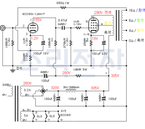

    Xin lỗi xin lỗi anh em quên, anh cho em xin sơ đồ sài bóng công suất như em bé vừa được anh sản xuất, nhưng thay vì 6H2 anh cho em xin sơ đồ sài 6H1 được không ạ. Thanks anh Mít nhiều :D
    Em của em thấy vậy chứ không "em bé " đâu nha. Đúng theo thiết kế thì driver là 6sl7 ,nhưng do mới làm cái đầu tiên nên cứ rẻ và dể tìm là em chơi .em căn lại mạch tí và dùng 6h2 ( Bác teablue tặng).tầng công xuất dùng 6n3c-e.tuần sau em có cặp 6h9c thay cho driver rồi từ từ nâng lên 6sl7- el34 hihihih.nói chung nhìn ngắm, rùi tháo ra gắn vào nhiều hơn nghe nhạc :mrgreen: à mà mạch em chưa làm được cái hội tiếp .em cứ gắn r=100ohm nối tiếp vr 100k vặn tới vặn lui mà chưa tìm ra thông số .bác nào giúp em vụ này với a.

    @ MRNGUYENDEN thao khao mach duoi 6H1 Ok

    Các bác xem mách này nếu thay tầng driver=6h1 thì diện trở và tụ có cần thay đổi ji không a( chân cẳng thay đổi là tất nhiên rôi a).Tình hình là em đã thay và sử dụng nhưng không biết nếu để vậy thì có thì có anhe hưởng gì đến chất âm không a.
