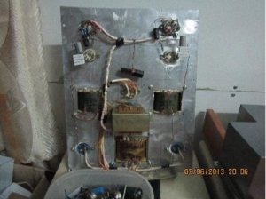

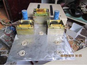

    Up lại hình giúp bác @MRNGUYENDEN sau này up hình bác nên resize sao cho dưới 150 kb là up thẵng lên VNAV bà con xem mới thấy được . Hình thật của bác phải resize còn 10% như sau :

    bác @MRNGUYENDEN xem DIYer lắp 6L6 pp giống ý tưởng của bác ,
    bác tham khảo xem cách lắp trên một mặt nhôm phay xước lấy mẫu dọn "ổ chuột "nhé .

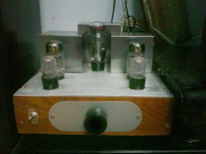

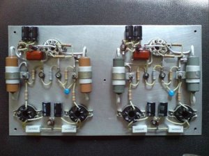

    Đẹp thế! + :lol: ....không biết bác khen hay chê :mrgreen: .Hôm qua 0h00 em cắm điện ...vợ bỏ chạy kakakak.
    Tiếng nghe tạm ổn .nhưng có vấn đề là có tiếng u nhỏ trên loa :( . dù vặn volum oh hay 12h).
    em khoe tấm hình ( hôm qua chưa nối R từ chân đốt tim xuống vỏ) tối về em nối xem thế nào.

    Tiếng u có thể bác chưa nối mass (nếu cuộn nung tim có điểm giữa) trường hợp không có điểm giữa có thể dùng 2 trở 120R-150R nối từ 2 đầu sợi đốt ra mass. Ngoài ra nếu không hết u, có thể lọc B+ và B++ chưa tốt, cần kiểm tra lại, vì chế độ chạy SE có dòng 1 chiều khá lớn, nếu lọc B+ không tốt, thành phần sóng sin (cả các sóng hài) sẽ lẫn vào B++ gây nhiễu và tự kích. Vỏ máy cũng phải nối mass qua trở 150R.
  25. MRNGUYENDEN
    MRNGUYENDEN Advanced Member
    26/5/12
    425
    TPHCM
    Cám ơn bác trả lời và tư vấn a :D .Em đốt tim AC .Tối em về gắn r=100r từ đốt tim 6.3v phần driver xuống mass xem thế nào .( chỉ nối mổi nguồn 1 con thôi chứ bác :mrgreen: ). phần tụ nguồn B.B+,B++ em nghĩ chắc không bị đâu."Vỏ máy cũng phải nối mass qua trở 150R." cái này em chưa hiểu a.Em không nối mass ra vỏ máy bác a ,em chỉ treo sợi dây mass thôi . :lol:
