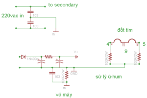

    Bác xem qua cái này là hiểu liền:
    Ví dụ:
    Bác để ý phần H-B đấy.
  7. cungdhv

    Dòng điện xoay chiều 50hz (60hz) 6,3vac hoặc 12,6vac cấp cho sợi nung tim của đèn điện tử, như vậy dòng nung tim này nhấp nháy theo tần số điện làm cho Kthod phát xạ điện tử không đồng nhất. Khi điện áp nung tim thấp, hiệu ứng phát xạ điện tử càng kém, gây nên hiện tượng ù, hum càng rõ. Để khắc phục hiện tượng này người ta có nhiều cách, trong đó cách "treo áp đốt tim" được nhiều người dùng.
    Bản chất của "treo áp đốt tim"nâng điện áp hiệu dụng nung tim đèn. Phương pháp: dùng dòng 1 chiều cao áp qua trở phân áp hạ thấp xuống rồi cấp vào 1 pin của sợi nung tim. (chỉ thực hiện khi sợi nung tim cách li với mass), trên hình bác Nguyễn Việt Dũng đã mô tả; người ta dùng 2 trở 470k, 100k và tụ 10uf/160v hạ B+ xuống còn 83v đưa vào 1 đầu cuộn 6,3vac nung tim đèn. Thường người ta chỉ dùng cho các tầng pre (không dùng cho tầng công suất).

    - Vỏ máy cũng phải nối mass bác àh. Bác thử nối mass là biết liền :D
    - 2 đầu cuộn 6,3 von nối 2 con 150R xuống mass.

    - Nếu là máy hãng, thì bác cứ để vậy, nhưng muốn đảm bảo an toàn và nâng cao tuổi thọ đèn thì bác có thể hạ áp treo xuống dưới 70von.Thực ra với đèn 4D32 có dòng nung tim khá lớn, nên không cần thiết treo áp đốt tim.
    - Nếu ráp theo sơ đồ này bác nên cuốn cuộn nung tim riêng cho các đèn pre và driver. 2 đèn công suất cuộn nung tim riêng, khi đó chỉ thực hiện treo áp nung tim cho đèn pre và đèn driver. Để đơn giản hơn, khi cuốn biến áp bác nên cho điểm giữa ra của các cuộn nung tim, khi ấy việc triệt u, hum rất đơn giản mà cũng rất an toàn.

    Điện áp hiệu dụng nung tim đèn là điện áp giữa hai cực của sợi đốt (thường vào khoảng 6.3 hoặc 12 VAC), cho dù có "treo áp đốt tim" hay không thì điện áp này luôn có giá trị xác định và không đổi.
    Khi "treo áp đốt tim" thì sợi đốt sẽ có điện áp dương so với GND và so với K vào khoảng vài chục vôn (hoặc lớn hơn)...

    Theo em thì bản chất của "treo áp đốt tim" không phải là nâng điện áp hiệu dụng nung tim đèn.
    Bản chất của "treo áp đốt tim" có thể là nối sợi đốt với một điện thế dương hơn so với K để tạo ra một điện trường cản giữa sợi đốt và K nhằm ngăn cản dòng điện tử phát xạ nhiệt từ sợi đốt, bảo đảm chỉ có các điện tử phát xạ nhiệt trực tiếp từ K tạo thành dòng A.
