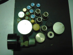

    Bác chủ thớt
    Hôm nay đã gỡi biếu mặt nhôm amp DIATON và các loại núm tháo máy ra bác DIY chơi cho vui
    tháo mớ nút lộn xộn có 1 volume motor 100k x2 Sony +nút bỏ vào luôn bác dùng đồ tháo máy hên xui nha .

    Cám ơn bác Mit nhiều!
    Sắp tới lại có việc để làm đây :D
    Tuy nhiên dạo này thời tiết nắng nóng quá, chẳng làm được việc gì :mrgreen: đã lâu rồi không có mưa vài tuần trước có mưa mấy hạt càng oi bức hơn)
    Ở nơi bác có nắng nóng lắm không? thấy bác vẫn dẻo dai với sự nghiệp audio. Chúc bác luôn khỏe, hạnh phúc và có nhiều cống hiến cho đời.

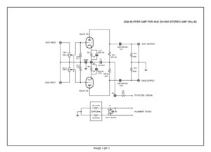

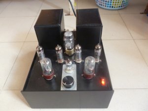

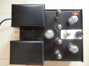

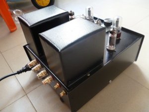

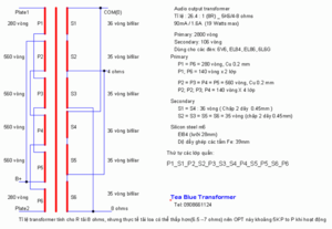

    của em hôm nay mới hoàn thành, thêm 1 tầng bufe 12AU7 của AN phía trước nữa thấy tiếng chững chạt hơn rất nhiều. show hình lên cho vui. cao áp đang chạy 330v. OPT tự quấn theo cấu hình của Bác TeaBlue dành cho 6l6 và EL84. cái này cho tiếng Bass thật mạnh mẽ, Bác nào thích Bass mạnh thì ráp cái này rất tốt. cái bóng nắn chỉ để cho đẹp thôi chứ đang sử dụng diot cho đỡ bị sụt áp. tổng thể âm thanh nghe rất tốt, chi tiết. bố trí gọn gàng trong chasit 300x250, 2OPT để trên còn choke và 2 biến áp nguồn để bên dưới, 1 cái cho đốt tim và 1 cái cho cao áp. Tầng mở đầu là 12UA7 => 6H8C => 6p14p. sau này sẽ nâng cấp lên bóng của CE sau. tạm thời hài lòng với cấu hình này. chỉ cần mở vulum đến 9h là nghe đã không chịu nổi rồi.
    Cảm ơn Bác Cungdv và Bác Teablue đã chia sẽ kiến thức để em có cái amplie như ý.

    Thêm hình......Bài viết của bạn chứa 15 ký tự. Số lượng ký tự tối thiểu bạn cần nhập vào là 30

    Chúc mừng bác , Design khá ,cách ứng xữ cộng đồng VNAV chia sẽ kinh nghiệm rất đẹp. :D

    đẹp ... :D
    -mình thích cái chụp OPT của bác.có phải bác dùng tole mỏng gấp lại làm 4 không.

    Chúc mừng bác có cái ampli vừa ý.
    6p14p chạy 330 von thì nghe đã lắm, cái đèn của anh Hai thế mà chịu áp cực luôn.
    Bác dùng cái đèn nắn nữa thì âm thanh đỉnh luôn.

    -mình thích cái chụp OPT của bác.có phải bác dùng tole mỏng gấp lại làm 4 không.[/quote]
    Đúng vậy Bác, em lấy tole làm chasit gấp lại luôn theo kích cỡ OPT của em cho gọn, vì em lấy bộ fe 38x65 chia đôi để cuốn OPT nên ngoài thị trường không có nắp chụp nào phù hợp.

    Hộp OPT và schasis bác sơn kiểu gì mà nó nổi hạt như sơn máy vậy?

    Bác ơi thế bác có sơ đồ quấn OPT 6L6GT (6P3S)SE không bác chỉ cho em xem với

    Bác ơi thế bác có sơ đồ quấn OPT 6L6GT (6P3S)SE không bác chỉ cho em xem với[/quote]
    Bác quấn giống el 34se là oki....

    em biết rồi chứ nhưng kích cỡ lõi của em là 36 X 45 các lá thép dày 0,5 thì có quấn đc không hả bác, em ko biết tính dốt toán lắm

    Cái nào quấn chả được , thép tốt thì kêu hay, thép không tốt thì kêu dở....
