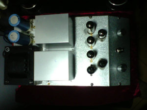

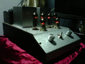

    Báo cáo các bác ,sau 1 thời gian ..hàn hàn tháo tháo,gọi điện i ới ,ôm gối khóc .....em 6p14 của em cũng cất được tiếng khóc chào đời( còn u xi ti) :( .
    Xin cám ơn các bác ,giúp đở em trong dự án này .em xin khoe vài tấm hình a.

    Chúc mừng bác.
    Thắc mắc tý: Sao 2 chụp BA của bác kích cỡ không bằng nhau nhỉ?
    Hay mắt em lệch? :lol: :mrgreen:

    Chúc mừng bác.
    Bác làm 2 cái nắp chụp đẹp, schasis có cá tính.
    Theo như trên hình: bác lắp PP, điện trở Rk riêng cho từng đèn, hay chung cho 1 cặp đèn ?
    - Nếu Rk riêng thì được (Ik=38ma)
    - Nếu Rk chung thì dòng như vậy là quá nhỏ (dòng của 2 đèn tối thiểu phải 70ma -75ma) để đạt dòng như vậy, bác giảm Rk =>160-170R và tăng Rg của 2 đèn lên.

    Cám ơn bác em nhin mấy chiếc xin đẹp quá nên nghĩ ra cái ý này hihihi( nhưng làm ra không như ý lắm).
    Rk chung bác a.Theo mạch thì dùng 186R(560*3) nhưng em lo lo nên chơi em 220r nghe cứng quá.tối về thay em nó vào thử a.

    Riêng máy của em: Trước choke C=33uf/450v, sau choke 47uf/450v và 1uf/600v ra B+, B++: từ B+ nối tiếp trở , tụ lọc 47uf/450v và 1uf/450v => không có ù xì gì hết, ghé tai sát loa, vặn volum hết cỡ (tất nhiên CDP phải tạm dừng) cũng không xì (loa có độ nhạy cao).
    (Schasis nối mass, cuộn nung tim có điểm giữa nối mass, biến áp có màn chắn tĩnh điện sơ và thứ cấp, tất cả nối mass đều qua trở 150R).
    - Nếu R chung thì dòng qua 2 đèn => Ik=8.5v/186= 45,7mA là quá nhỏ => phải cho Ik =70-75mA.

    Nói thực, lúc đầu nhìn cái hình thứ 2, em cứ ngỡ xe đua công thức 1 đời mới "để nhầm" vô đây :lol:

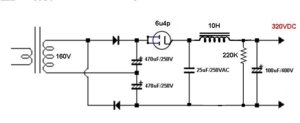

    Bác Cung ơi, cháu định thử nghiệm nắn bội áp, nghịch trong buffer đèn của CDP và dùng cả trong dự án soundcard + TDA 1541 của cháu
    Vì không gian trong mấy chỗ này rất hẹp, ko nhét biến áp to vào đc, mà cháu lại cần thử áp cao cao (tầm 250V - 300V) một tý xem âm thanh thay đổi thế nào.
    Hiện cháu đang có cao áp 160V/60mA, cháu định nắn bội áp như hình, bác Cung và các bác xem và cho ý kiến, cuối tuần về mần luôn :mrgreen:
    Có mấy điều băn khoăn thế này ạ:
    - Cặp tụ 470uF/250V trước đèn nắn có ... cao uF quá ko? ở chỗ này cao uF có ảnh hưởng xấu đến đèn nắn như tụ sau đèn ko?
    - Nắn kiểu này vẫn nắn toàn kỳ (fullwave) chứ ạ? hay chỉ nắn nửa bán kỳ (halfwave).
    - Nắn thế này, dòng giảm đi 1 nửa phải ko ạ? Nghĩa là cao áp DC sau cùng chỉ max 30mA?
