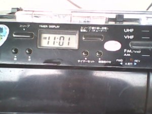

    Radio cassette của bác nói trên là AIWI CS-310W dúng không ?

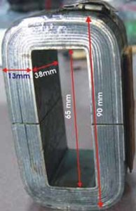

    Em có được 1 cặp như C-Core này, may mắn 2 số nhân với nhau đúng bằng cục OPT Fe Nhật của bác chủ :D
    Bác chủ và các bác giúp em tí, nếu dùng Fe này quấn OPT như cách tính của bác chủ nhưng chỉ quấn 1 bên của chữ O này được không ? Quấn 2 bên thì em làm vài cặp rồi, đuối quá nên em mới xin được bớt cho ... phân nửa. :mrgreen:

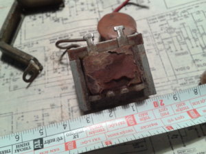

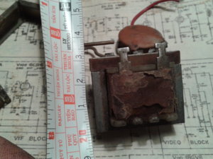

    - Em chào Bác cungdhv. Em cũng có í định làm 1 em hoại mi giống em này của bác mà em lại bị vướng cái cặp opt cho nó nên em chưa qua đc :( . Mấy hôm trước em thấy bác có 1 chú opt của EL95 , vậy bác có nhu cầu dùng nó nữa kô ạ nếu Bác chưa/ kô dùng đến thì em nhờ bác đo giúp em xem kích thước của nó thế nào với vì hôm nay em đi kiếm cặp fe giống fe của bác để em quay 1 cặp nhưng kô đc :( nhưng lại kiếm đc 1 cục opt này(hình dưới) theo như lời của người bán hàng thì họ bảo là của 1 chiếc tivi sanyo vỏ gỗ chạy đèn................... Em mong sao 100 sự nhờ giời nó đẹp đôi :) :) :) thì em với Bác làm SUI GIA nhé.

    Theo mình bạn nên chia ra quấn đều trên 2 cạnh theo chiều dài của lọi thép như vậy sẽ tốt hơn nếu chỉ quấn trên 1 cạnh, cuốn trên 1 cạnh của lõi, cuộn dây sẽ dày và từ thông tản sẽ nhiều, dẫn đến suy hao từ thông làm giảm công suất ra và tần số âm thanh ra loa cũng vì thế mà suy giảm không đều dẫn đến (một số giải âm bị suy hao nhiều)
    Thực ra cuốn trên 2 cạnh cũng đơn giản, lưu ý là khi cuốn mình đánh dấu đầu dây, hoặc ghi lại trên giấy để tránh nhầm lẫn sau này đấu đầu dây với nhau. (Với cách này tôi chưa bị nhầm khi đấu bao giờ, thâm chí cuốn mấy ngày mơi xong, nhưng cuốn đến đâu, hoặc khi dừng cuốn tôi đều ghi lại để sau cuốn tiếp ...). Chúc bạn hoàn thành dự án.

    - Bác cungdhv tính nhầm S lõi cho Bác khuehn hay sao ấy ạ ,

    Diện tích 9cm2 thì công suất P=S^S là gì, cho nên P=9x9=81VA

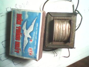

    Cái ảnh chụp của mình là nguyên bộ trong máy tây đức: Gồm biến áp +Đèn công suất, biến áp rất nhỏ, S=1,2 x 1,4cm = 1,68cm2 nó dùng cho đèn EL95 có trở kháng tải 10 Kom.
    Thường đèn Tây Âu chạy áp Anod cao hơn đèn Nhật, đèn Nhật của bạn là đèn gì vậy (kí hiệu ?). Mình đo được trở cuộn dây là: R = 956 om, L = 4,77Hr, chiều dai các cạnh: 3,3 x 4cm.

    - Em cám ơn Bác đã giúp em k/t cái opt EL95. Vậy là cái opt của bác to hơn cái của em rồi, em vừa bỏ cái đai sắt của nó ra em đo đc các cạnh là 2,4 x 3,5cm thôi còn S - 1 x1 cm thôi Bác ah và R là 322 ohm còn L em chưa đo đc và tiện em cũng tìm lại tài liệu vô tuyến cũ hình như là nó của tivi sony chạy bằng đèn 16A8 thì phải bác ạ.......... :( đang máu em cứ tưởng .. vậy là em lại phải bày keo khác thôi.........

    Radio và ti vi chạy đèn của Nhật trước đây thường sợi nung tim các đèn được đấu nối tiếp nhau vừa đủ hoặc gần đủ (có thể gắn thêm trở) để có áp bằng nguồn điện lưới, để chạy trực tiếp điện lưới 100VAC, giảm được cuộn nung tim, kích thước BA cũng được giảm đáng kể, cả công suất BA cũng giảm (người Nhật quá kinh tế - Trong khi các bác new bi nhà ta thường dùng BA nguồn, biến áp xuất âm (OPT), choke quá cỡ, làm cho chi phí tăng cao, chiếm khối lượng lớn mà có khi âm thanh còn tệ hơn.
    Ngoài ra, đèn Nhật dùng trong tivi trước đây thường p nhỏ, trở kháng ra cũng nhỏ hơn đèn tây âu, cho nên trở thuần ở biến áp ra chỉ gần = 1/3 trở thuần của BA đèn EL95 (3w).
    Chúc bạn sưu tầm được đồ chơi
    P/s, Thực ra cái OPT/se loại nhỏ này cũng dễ cuốn, nên bạn kiếm lõi tốt cuốn cũng được, tốt nhất là kiếm được 1 cặp có S lớn cỡ 5cm2 để cuốn cho chạy đèn EL84 nốt công 1 thể.

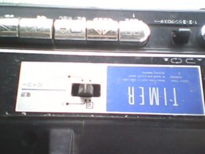

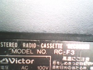

    Cái Radio cassete của tôi là loại Victor, khích thước vừa phải, nhưng được cái tiện lợi, nghe băng cũng được, nghe tivi cũng tốt :D , hai cửa băng vẫn tốt, tôi nhầm với cái sony, cái sony cửa băng không có autorevet, cái sony phần cửa có ghi vẫn tốt, phần cửa chỉ đọc hơi méo tiếng do dây curoa bị chùng.

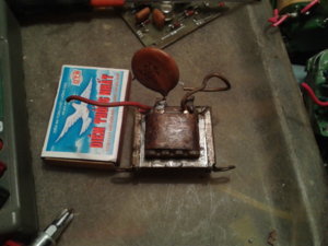

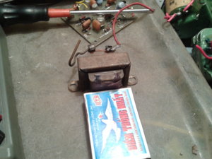

    chào bác.... e cũng có 1 cặp opt nhỏ như bao diêm, độ dày có hơn 1cm, trên đó có nhiều chế độ tải, 1k5 3k3, 6k7, 11k . Vậy có thể dùng lắp dc cho đèn 6p14p ko ? khai thác dc khoảng bao nhiêu W ? e đã lắp thử cặp này dùng đèn 12b4 rồi, dùng 6h1 làm pre, nghe khá tốt nhưng volume đến mức 9h là bể tiếng, cao áp chạy 230v. e đoán là cặp opt này nhỏ quá, Hôm trước đi đồng nát có thấy mấy cục nguồn trong tivi đen trắng ngày xưa, có dùng làm opt dc ko, nếu dc thì e múc luôn.
