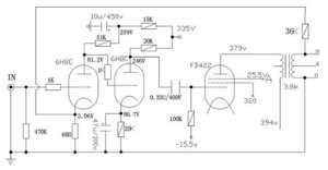

    Chào bác
    bóng FD422
    Chơi CDP bác chỉ cần lắp 1 tầng SRPP Z vào cao trở kháng ra thấp lực đẫy khỏe , nếu thêm tầng lại phải nfb sâu , nghe ko hay ,trường hợp bác lắp thêm mạch Bass treble thì lại là chuyện khác .
    Bác tham khảo 2E22 6SL7 DIYer jp làm .Mình lắp mạch này dùng lâu rồi ,B+ cao hơn có tình toán lại RK FD422 treble nghe chi tiết bass tròn trịa
    Có 6H8C sẵn bác dùng sơ đồ này tiếng rất mộc bóng 6H8C Driver + direct coupled y/c nguồn B2 324v cho sạch ,cân chỉnh sao cho thiên áp 6H8 chuẩn như sơ đồ , đôi lúc phải cắm rút vài bóng mới đạt , tiếng rất mộc trung âm rõ ràng

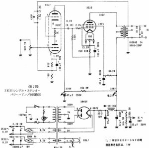

    Đây là mạch dự án 2e22 siêu ù của em đây,các bác ghé ngang cứ ném đá thoả mái để em hòn chỉnh lại nó ạ .

    Bác nên chọn mạch khác . mạch này lắp tiếng sẽ đanh , nhích volume là hát to vặn quá 12 H vỡ tiếng kèm nhiễu , 6bl7 xài thế phí không tin bác mắc cái opt 5k /8 omh ngay bóng 6BL7 nó hát ngon lành :lol:

    - Mình cũng nhất trí với ý kiến của bác "lenamit"] là bác "cuoico" chọn mạch khác đi, rất đơn giản mà hiệu quả.
