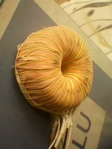

    Cám ơn bác "Mit" nhưng BA nguồn của em lõi xuyến, thành sản phẩm d=12mm, h=7mm. 2 x OPT, và 1 choke. Ngoài ra em định dự phòng thêm 2 đèn 5 cực để phòng khi cần thiết chạy với nguồn TH yếu mà không dùng pre. Kích thước nhôm làm chassis 3 li: 422 x 295 x75.
    Bác cho ý kiến ?

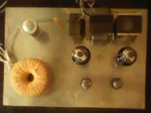

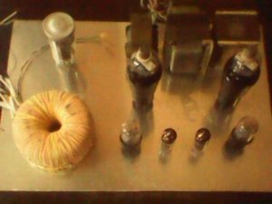

    Hai phương án cho FD422, phương án 1: cấu hình: 5U3C, 6j1p x2, 6H9C x2, FD422 x2
    Phương án 2: 5U3C, 6H9C x2, FD422 x2
    Mời các bác cho ý kiến, cả về cách bố trí (trên hình vị trí sau bên trái là 5U3C (đang để tạm GU50).
    OPT mới chỉ có 1 cái có ốp.

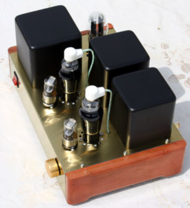

    OPT 1 cái có ốp thì bác chia 2 cho OPT quay mặt xuống chassis mổi bên 1 nắp :lol: vậy giải quyết dc 2 cục OPT bác làm thế sẽ rất đẹp lại khỏi mất công tìm 1 bộ nắp giống nhau .
    Bác chắc tính lắp cho 6H9 chạy SRPP 6j1 tiền kd chạy đấu triode ? nếu bác có lắp bass ,treble mẫu baxaldal bác nên 6h8C > 6j1 chạy ổn hơn .FD422 gain cao bác lắp chân phương đơn giản nghe rất hay nếu thêm tầng dù có lắp EQ chất âm DTH mất tác dụng & dễ dao động tự kích + hiệu ứng microphone

    Riêng nắp chụp OPT: 1 nắp dày (sâu hơn nắp kia do có các đầu dây ra, còn 1 nắp nông lắp phía không có đầu dây ra) 1 nắp nông nếu cho ra 2 cái thì sẽ có 1 cái cao và 1 thấp - như vậy có ổn không ?
    Thân
    P/s: Có thể sẽ bố trí theo phương án đóng hộp cho cặp OPT và choke. Phần chiết áp có thêm CA chỉnh balance (phòng trường hợp 2 kênh không cân, mạch vào dùng selecter có 2-3 ngã vào cho CD, Mic, Raio.
    Ngoài ra có 1 bóng chỉ thị mắt xanh chưa biết nên để vị trí nào cho đẹp ?

    magic eye (mắt xanh) bác chỉ có 1 cái tốt nhất nên bố trí giữa hàng trước và nên xa biến áp nguồn , bố trí gần sức từ cục nguồn làm lệch gây "lé' magic eye méo hình , món này mình chơi trang trí trong mấy cái hybrid cho đẹp cứ bố trí gần PSU là méo lệch :lol:

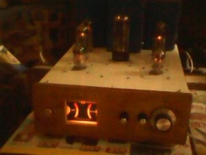

    :mrgreen: Cái mô hình trên đã lắp xong rồi trên chạy toàn bóng US ...đồng nát viện trợ
    6AQ5 >6021 pp
    OPT Z 10k nghe tốt bác à . vài hôm về up hình bác xem .. bóng 6021 driver nghe hay phết .dạo này mình cũng bận kế hoạch cuối năm . tuần làm 2 ngày 7 cn .
    Mấy năm trước có lắp cái FD422 Se nghe rất hay , có anh bạn già ngày nào cũng qua nghe ké tặng luôn :lol: :mrgreen: .. , sau này lắp đủ thứ vẫn thấy chất âm DHT vượt trội , hết năm có tg sẽ làm 1 cái khác chơi ngon bổ rẽ .
