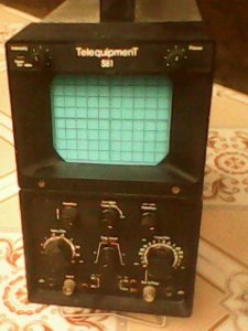

    Truớc đây cũng có 1 cái Oyxilo, thời gian gần đây bị hỏng biến áp nguồn, chưa có t/g cuốn lại, nên phải dùng "tai, mắt, tay và vài thứ dụng cụ đo..." và nhất là kiến thức cùng kinh nghiệm... để DIY. Đối với người DIY thì đó mới là quan trọng và cần thiết, còn công cụ chỉ hỗ trợ thêm. Nếu người DIY không hiểu gì về đèn mà cứ làm theo "trọn bộ mua đồ hãng" về cắm vào đến khi hỏng lại lên diễn đàn hỏi thì chẳng có gì là thú vị phải không các bác ? :D
    Khi nào rảnh rỗi sẽ cuốn lại BA cho cái O này vì thấy đèn hình rất sáng, các linh kiện cũng vậy. Sau này gác mỏ hàn thì tặng lại cho 1 ai đó làm kỉ niệm cũng vui.
    À mà Fe BA nguồn nó trông rất đẹp và lại mỏng, nếu dùng cuốn OPT cho chim chích chắc hay, nhưng lại chỉ có 1 cái nên đành thôi, để khôi phục vậy.

    :mrgreen: CRT còn tốt cố phục hồi ô xì lô này đi bác , rồi lắp 1 cái sinal Tracer 1khz là dùng ngon lành , dùng cân Phase inv. là nhất . Lão mit cũng toàn chơi đồ đồng nát , vài cái máy đo cỗ hàng QS US chú em @Quanganh_ct đi săn cứ thấy máy đo hư còn là mua gỡi cho ong anh nghèo , nhờ vậy mình cũng có đủ thứ đo chơi cũng nhờ câu ấy .

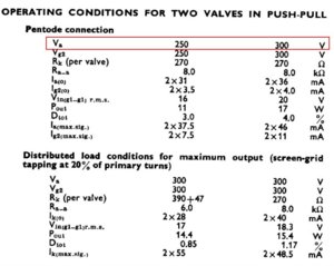

    Để cho tình hình thảo luận vụ bóng Nga bóng Mỹ bớt căng thẳng, em là niu bi, đang tập món đèn đóm, xin hỏi xxx các bác tí:
    Để tính công suất tiêu tán anot, thì lấy công thức nào ạ: Áp tại (anot - mass) x dòng qua bóng hay Áp tại (anot - catot, tức Vak) x dòng qua bóng?
    Thêm nữa, em thấy trong data bóng, nó hay ghi là Va, Va này là chênh áp tại anot với mass hay chênh áp anot với catot?
    Em lấy cái data EL84 này làm ví dụ:
    Va = 300V này là Va-k hay Va-mass?
