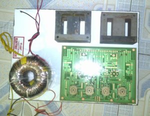

    Của em mới gò được cái hộp .. chưa khoan cắt gì ráo..
    Up lên cho khí thế..
    Các cụ cho em hỏi bầy binh bố trận thế này được chưa ạ ?
    Do PCB nên phải đẩy lui bóng về phía trước tí.. Theo em cảm nhận thì ko ổn lắm.. ( kể kéo về sau 1 tí thì hay ) nhưng ko có chỗ bắt vít ) :shock:

    Để thoải mái mà ông anh,cái PCB thì ở dưới,Fe thì ở trên,có chung đất với nhau đâu mà sợ!

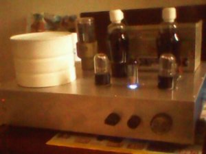

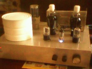

    Báo cáo các bác, "Hoạ My" ver 3 đã đóng điện thử, âm thanh cực kì ấn tượng, không ngờ cái đèn đen thui của anh ba cũng hay đến vậy :D đều ba dải, đặc biệt bass rất sâu rất có uy lực; nói chung là không cần bàn thêm (sắp tới còn một số việc phải làm để hoàn thiện cho việc đóng điện chính thức.
    Nhân đây em xin gửi lời cám ơn tới các bác sau đây đã hết lòng giúp đỡ em về vật chất và tinh thần để em hoàn thành dự án này (Đây là dự án kéo dài "xổ số 1/7/2013": Bác 1000chuong, ngocnhung, hoàngquyetkd, lenamit, tuantranphu, tranguyenguyen, binhcn, Neubi68, Yuzevnv, , MRnguyenden, Hải nam, Lod, cao an và nhiều bác khác mà em chưa nêu tên ở đây. Một lần nữa xin cám ơn các bác, chúc các bác và gia đình luôn khỏe; các bác đạt được nhiều thành công trong DIY.
    Em úp cái hình (chụp = đt cỏ để các bác chém cho vui).
    Cái chụp của bác Hải Nam tặng, có 3 con ốc hàn bên trong không lọt biến áp xuyến nên em dùng tạm cái "Lon" sữa :lol:
    Hiện tại máy còn hơi bị ù tý (ghé tai 0,5m mới nghe tiếng ù rất nhỏ)
    Ngoài ra đèn "mắt xanh" lâu ngày chẳng hiểu sao sợi nung tim bị tăng trở nên độ sáng rất kém. Bác nào có loại đèn này chưa hoặc không dùng có thể viện trợ hoặc trao đổi với mọi hình thức, xin cám ơn.
    Ths mọi người.
    P/s: Do đèn FD422 "hun khói" nên khi đóng điện nó không sáng như các đèn khác - Đây chính là nhược điểm của nó - không gây hưng phấn cho người nghe ? tuy nhiên nếu nghe vào mùa hè hoặc nơi các bác ở nơi "có nắng có gió..." thì sẽ có cảm giác mát mẻ, khỏi cần điều hòa tốn $ .

    @ nongdanfo: Em nên "dựng" 2 cái OPT lên - đừng để nằm chiếm chỗ, ngoài ra như <minhthaibinh> nói 2 phần ấy không chiếm chỗ của nhau nên không sợ "chật"

    Ờ nhể? Thế mà em ko nghĩ ra. Thấy các cụ hay... Nằm nên em cũng ...nằm theo
